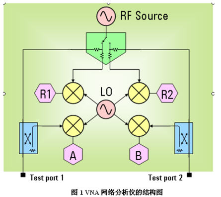

要想获取高精度的测量结果,必须非常清楚地理解网络分析仪的系统结构。安捷伦矢量网络分析仪VNA的系统结构如图1所示:
前向测量时,B为测试接收机,A为反射接收机,R1为参考接收机;反向测量时,A为测试接收机,B为反射接收机,R2为参考接收机。
四个S参数定义如下:
前向:S11=A/R1 S21=B/R1 反向:S22=B/R2 S12=A/R2
对于长延时器件常常需要测量其衰减和电延时,电延时是相位相关的,即测量S21的幅度信息和相位信息,因此我们只需要关心B接收机和R1接收机。

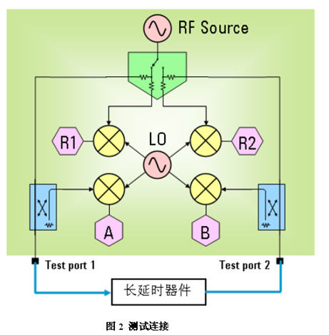

长延时器件测量连接如图2所示:
当测量S21的幅度时,幅度相应看起来非常低,甚至会有一些跳变。此时,如果你增加扫描时间,你会发现测试结果会变得准确一些。很显然,问题是由于网络分析仪扫描速度太快导致,但是为什么快的扫描速度会引起较差的测试结果?
我们测量长延时器件的S21时,VNA的扫描类型是线性频率扫描,也就是频率随着时间扫描,因此被测件(DUT)的时延会引起输出频率对输入频率有一个频率偏移,频率偏移是由VNA的扫描速率和DUT的时延共同决定:
由图2可以看出,DUT的输出信号到达B接收机,依据VNA的工作原理,B接收机被调谐到DUT输入信号的频率,因此DUT输出信号的频率与B接收机的工作频率相差Fshift。最终导致接收机的中频信号并不是在中频滤波器的中心位置,滤波器的裙边会对DUT的输出信号有一些衰减。因此,扫描速率越快,频率偏移越大,S21的幅度下降越严重。如果扫描频率跨越几个VNA频带,S21幅度可能会有跳变现象,因此VNA需要在不同的频带内设置不同的扫描速率,但是对于每个频带可以设置相同的较慢的扫描速率。

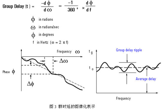

群时延的定义如下:
图3所示的Average Delay代表DUT的电子长度或电延时,Group Delay Ripple代表DUT的相位失真。群时延计算的前提条件是要保证任意两点之间的相位差小于180度,否则出现相位反转,相位反转的典型现象是群时延为负值。避免两点之间相位反转,须保证以下不等式成立:

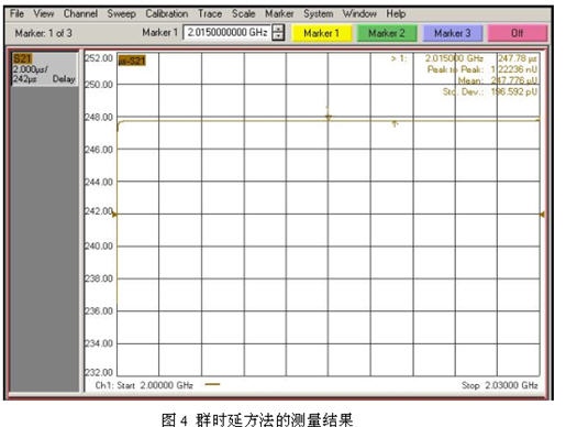

针对长延时器件,要想满足以上不等式,需要增加扫描点数和减少扫描带宽。测量时,设置S21的显示格式为Group Delay,图4给出群时延方法的测量结果,DUT的平均群时延为247.776微秒。

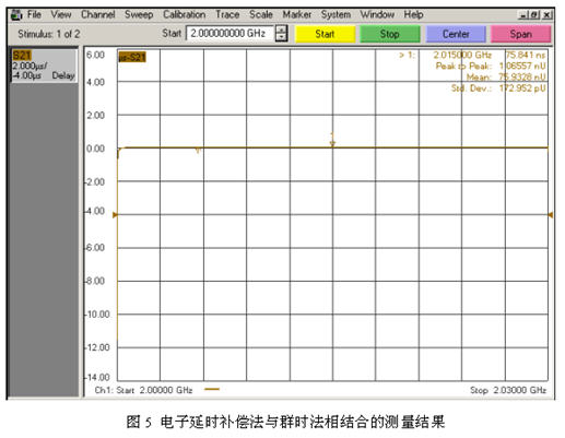

这种方法结合电子延时补偿等效法与群时延法,首先在VNA里设置Electric Delay为一个估计值,例如在图4中可以估测电子延时为247.7微秒(这个值可以根据被测件的物理长度,介电常数和光速大约计算出来;这里也可以估算为240微秒),然后测量其群时延。测量结果如图5所示,平均群时延为75.9纳秒。如果过补偿,会导致测量结果为负值,不过不影响最终测量结果。最终测量结果为补偿值加上测量值,因此最终测量结果为247.7759微秒。
