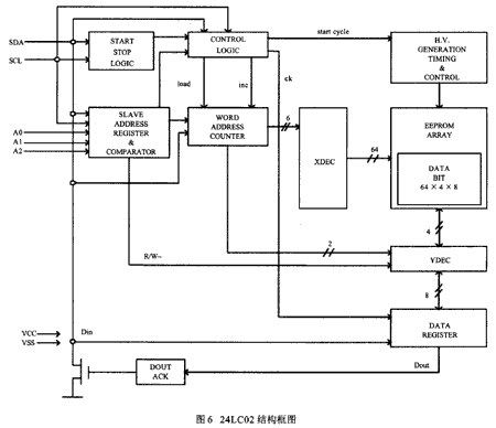

对于24LC02的命令格式等细节,这里不再赘述,下面我们来看看24LC02的BLOCK DIAGRAM图6。
由此可知,在Byte write模式下,一次可写入8bit数据,而在Page write模式下一次可写入8bytes的数据。

芯片中的Start/stop Logic单元处理Start/Stop信号,控制芯片是否开始工作;S1ave address register&comparator单元译码Master发送的Slave address,完成与片选信号的比较,并设定write/read模式;Wordaddress counter单元管理要写入或读取的地址,地址由xdec和ydec单元译码成行地址和列地址,24LC02的EEPROMArray分为64行×4列字节单元。
