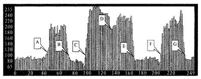

仅仅采用阈值处理难以获得精确的区域分割结果。图3是图2图像中沿直线L的灰度直方 图,其中A、B、C、E、F、G六点都存在较大的灰度跳跃,而D点跳跃幅度小,显然,以D点取 阈值,会导致图像失真,无法得到精确的籽粒特征;而取低于D的A、B、C、E、F、G灰度值 为检测阈值,可以得到较为准确的籽粒边缘,但不能检测到D点存在的边缘信息。因此,当 阈值处理不能满足要求的情况下,需要利用形态学算法对图像进行分割。
图2 原始图像
图3 原始图像的灰度直方图
