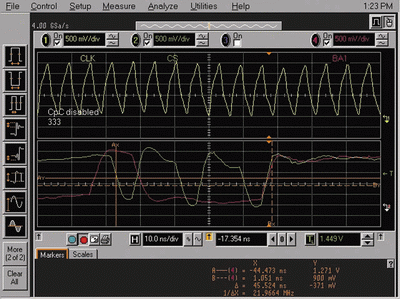

图1:从示波器所获得的典型的信号完整性问题。
信号完整性测试
电子设计工程师喜欢使用示波器观察电路设计并评估信号。图1显示了一个典型的SI捕获,在这一实例中,目标照片表明信号来自单个DDR同步动态随机存取存储器(SDRAM)组件:地址组1、片选择信号及不同的系统时钟。
SI测试过程用系统信号的示波器光图来评估电压随时间的变化,这些光图或“捕获”通过视觉来评价违规状态,这种方法因对工程专家的水平提出高的要求,因而是一个耗时的过程。
如图1所示的SI测试图能够反映出振铃、上冲/下冲和时钟冲突(斜率、建立/保持时间、总线争用等),假如上述状况中有任何一种出现,通过兼容性及边际测试都能轻易发现系统故障,在这些问题被发现后,其它的工具(逻辑分析仪、SI测试等)能够确定故障的原因。

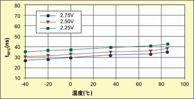

图2:随电压和温度变化而变化的器件规格的实例。

边际测试强迫系统暴露边际问题,有两类边际测试尤其重要:电压及温度的强化测试。这两类强化测试重点在于使DRAM和DRAM控制器暴露到可能显示系统问题的状态,图2以实例说明系统规格如何随温度变化。
作为典型的边际测试,4角测试已被证明为测试存储器的最有效的方法之一,就测试时间和所需的资源而言,这种测试也是可行的。对于一个具有最小和最大电压及温度分别为3.0V 和 3.6V 及0°C和70°C的系统而言,这四个角是:
