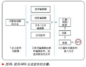

当前先进的混合信号源(特别是AWG)为创建和编辑波形提供了多种方式。此外,某些仪器包括随时可以使用的专用波形。图35 说明了使用AWG 生成信号要求的步骤。一旦创建波形文件,通常会永久存储波形文件。通过这种方式,可以在完成原始应用工作后很长时间内,仍可以使用波形文件。因此,为工程师设计的AWG 拥有一个本地硬盘,用来永久存储波形文件和序列。那么,生成波形的第一步是为文件分配一个目的地。一系列用户友好的编辑器可以协助完成波形编辑或生成步骤。波形编辑器采用基本“原始”波形段,为以各种方式修改这些波形段提供了工具,包括数学运算、剪切和粘贴等等。
码型编辑器是为了处理数字数据波形而优化的。尽管真正的码型发生器通常更适合数字工作,但AWG的码型编辑器可以隔离单个比特,并改变其定时和幅度参数,而数字发生器则不能实现这种功能。
文本/公式编辑器使用公式生成波形,如简单的正弦公式到对数扫频函数等等。这里,剪切和粘贴编辑功能再次简化了复杂波形的构建。
许多AWG用户选择预设的专用波形,如磁盘驱动器读通道信号或调制信号。随着时限越来越紧迫,这通常是使设计方案“启动运行”的最快速的方式。注意,可以使用波形编辑器改变或失真预设值,加快压力测试的速度。设置AWG的最后一步是在必要时编译文件(与公式编辑器中的文件一样),并把编译后的文件存储在硬盘上。"Load"操作把波形放入AWG 的动态内存中,然后复用、并把波形发送给DAC,最后以模拟形式输出波形。
上面是在AWG 中生成波形的基本步骤。如前所述,可以把波形文件级联到序列编辑器的序列中,得到一条几乎无限长、任意复杂度的信号流。
