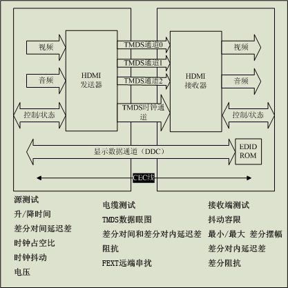

要保证被测设备与HDMI CTS 1.3b规范的规定一致,并最终保证HDMI 1.3规范的产品开发成功,必须要有适合高速串行数据的高品质测试与测量仪器和方案。图1给出了HDMI传输系统的主要构成元素—源端、电缆和接收器。当然,测试越详尽越好,但对满足一致性而言,核心的电测试才是最关键的。图1总结了核心测试的一些条目。
根据HDMI CTS 1.3b规范,一套完整的一致性测试方案中需要实时示波器、采样示波器、信号发生器、差分探头和测试夹具。但关键问题是如何选择合适的测试平台来简化设计,并保证新的HDMI设计与新的一致性测试要求相符。为此,工程师们需要利用这些仪器组合出一套完整、灵活的高性价比测试方案。只有组合起一套功能强大的集成测试方案后,才能进行快速眼图绘制和抖动验证,因为这两项功能要求在尽可能短的时间内积累大量波形。而且,为了利用示波器上自带的“一键运行(one-button)”一致性测试软件自动完成复杂的电缆和接收器测试,信号发生器必须工作在一个闭环环路中。
图1:HDMI最小化传输差分信号(TMDS)的逻辑连接以及CTS规范所要求的核心测试。

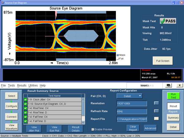

图2是一次利用HDMI一致性测试软件进行HDMI V1.3源端测试得到的结果。同时,为保证全面体现信号特点,CTS 1.3b还规定了捕捉信号所需的最小示波器记录长度。根据该规定,示波器至少应能累积40万个单位时间间隔(或Tbit)来绘制眼图。在16 M/20 M的记录长度下,示波器至少能捕捉40万单位时间间隔的低分辨率信号,或260万单位时间间隔的高分辨率信号。考虑到高达3.4Gbps的数据率,高采样率(高于10GS/s)下示波器的最小记录长度就应大于16M。
图2:HDMI源端一致性测试结果。

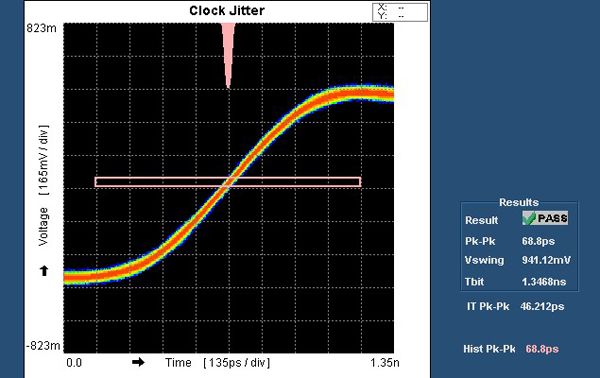

任何传输系统最关心的问题都是时钟抖动,抖动测试的目的就是检查并确保时钟信号中没有过多的抖动。例如,占空比抖动测量就是评估时钟确定性抖动的一种很好的方法。CTS规定,在50%的标称占空比附近可以有+10%的变化裕量。但应注意,此处所说的占空比变化是指在大量捕获信号的基础上进行测量得到的结果。因为CTS规定,测量占空比变化至少需要一万个触发波形。这样一来,示波器的触发再准备速率(Trigger re-arm rate)就变成最重要的一个因素。一般情况下,触发再准备速率约为每秒100个波形(wfms/s)。
这可能就意味着信号捕获和测试时间将长到让人难以接受的程度。幸运的是,还有一些精密技术,例如数字荧光示波器(DPO)上的FastAcq技术能够提高触发再准备速率,使其达到30万wfms/s的水平。图3所示就是用FastAcq技术进行时钟占空比测试的情况。图中示波器所表现的信息非常丰富,正是这一点保证了测量的说服力。
图3:利用DPO进行时钟抖动测试。

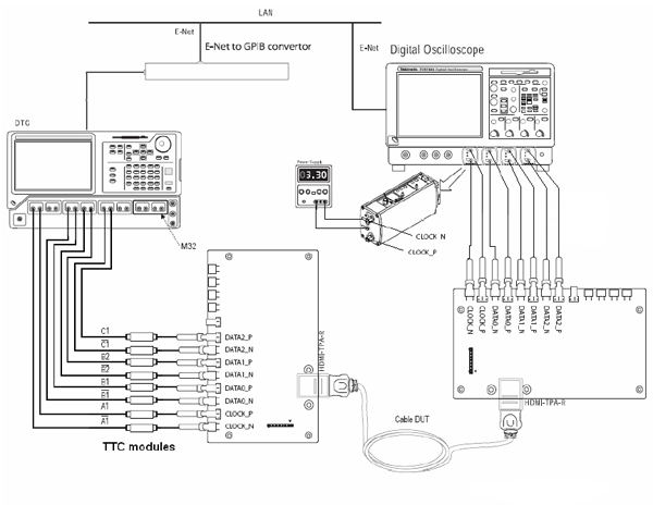

抖动容限测试比抖动裕度测试更加困难,因为在测试中既要改变时钟抖动也要改变数据抖动。而产生10 MHz级的抖动频率就需要同时使用几种信号发生器组合。由于HDMI规范对抖动裕度的要求比较严格,因此必须精确控制抖动幅度。因为需要调整的参数很多,抖动裕度又很紧张,因此抖动容限测试就变得极端复杂,可能需要很长的时间才能完成。图4就一个自动化接收器测试系统的例子。
图4:基于闭环机制的集成接收测试系统。
该例中,数字荧光示波器通过一条GPIB电缆与TMDS信号发生器DTG5334相连,需要时还可通过一条GPIBUSB-B电缆将其与抖动插入信号发生器AWG/AFG相连。HDMI设计与测试工程师可以在一套闭环装置中控制这些信号发生器,利用示波器上自带的“一键运行”一致性测试软件自动实现复杂的电缆和接收器测试。该例中采用的闭环装置大大缩短了测试时间,也消除了测试装置的非线性。
