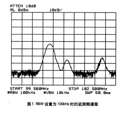

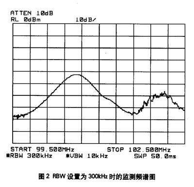

(1)减小分辨率带宽
信号分辨率由中频(IF)滤波器带宽决定。频谱分析仪在对某个信号调谐时,便描绘出它的中频滤波器的响应曲线形状。因此,若两个等幅信号的频率十分靠近,则两个信号滤波响应曲线的顶部可能相互重迭,表现为单一响应。若两个信号的幅度不等,但仍靠在一起,则较小的信号可能隐藏在较大的信号之下,因而出现测量误差。所以,对于两个相近的信号,频谱仪的分辨力取决于滤波器的带宽,即取决于分辨率带宽RBW。 通过多年工作积累,笔者总结了一个经验,即分辨率带宽每增加10倍,频谱仪显示噪声电平便提高10倍。如果要区分两个靠近的信号,理论上分辨率带宽RBW必须小于或等于待分辨的两个信号的频率间隔,在实际工作中分辨率带宽RBW设置要尽可能小。因此在实际利用频谱分析仪测试中可以通过减小分辨率带宽RBW来提高频谱分析仪的灵敏 度。例如在监测FM广播99.5 MHz~102.5 MHz频段时,当RBW设置为100 kHz时,该频段的f1=100.6 MHz(江西吉安交通娱乐广播),f2=101.1 MHz(江西宜春人民广播电台交通生活广播),f3=102.1 MHz(江西吉安人民广播电台)三个广播信号全部清晰地监测出来了(如图1所示)。但当分辨率带宽RBW设置为300 kHz时(其它参数不变),f2信号则被淹没在f1信号当中(见图2),将给监测带来了很大的误差。

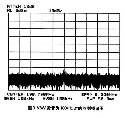

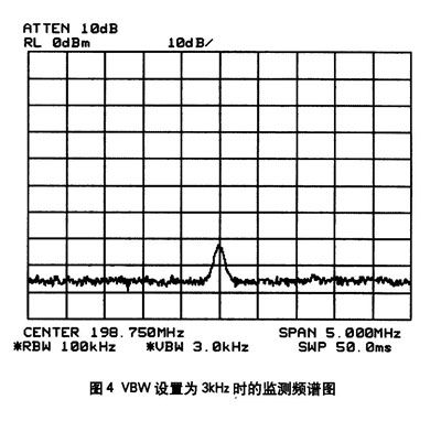

(2)视频带宽设置尽可能小
频谱仪显示的谱线是信号加噪声,因此当信号接近噪声电平时,附加的噪声叠加在扫描线上,致使难以读取信号。根据多年监测经验发现:检波前的噪声可以通过较窄的分辨带宽来降低,从而降低检波器的噪声输出电平;检波后的噪声则通过窄带视频滤波器来平滑减少噪声波动,因此可以通过减小视频带宽来提高频谱仪的灵敏度。例如在监测DS-9频道江西卫视伴音(198.750 MHz)时,当视频带宽VBW设置为100 kHz时,伴音信号被淹没在噪声中,从而无法正常监听(见图3)。减小VBW为3 kHz时(其它参数不变),伴音信号显示出来了,监听正常(见图4)。

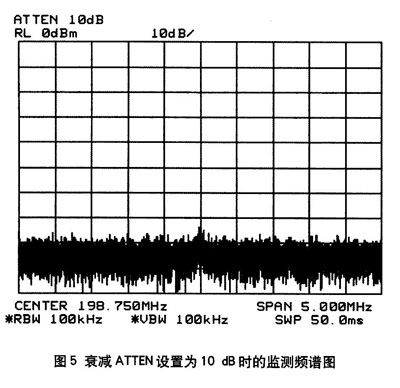

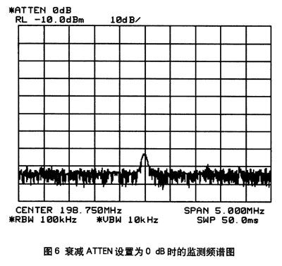

(3)减小衰减器的衰减值
频谱分析仪的输入信号电平不会随衰减器衰减值的增加而下降,这是因为每当衰减降低加到检波器的信号电平10 dB时,中放(IF)增益同时增加10 dB来补偿这个损失,其结果是仪表显示的信号幅度保持不变,但底噪电平将会随衰减器衰减量的变化而变化。笔者通过对频谱分析仪的多年操作总结了一个经验,即衰减器衰减量每增加10 dB,频谱仪底噪电平便提高10 dB。因此可以通过将衰减设置得尽可能小来提高频谱分析仪的灵敏度,以便降低噪声电平,使得信号不被噪声淹没。例如2006年3月6日笔者在“两会”期间值班时重点用频谱仪对江西706电视台转播江西卫视节目进行监测时,当衰减ATTEN设置为10 dB时,DS-9频道 (江西卫视)伴音信号被淹没在噪声中(见图5),无法正常监听江西卫视伴音。当衰减ATTEN设置为0 dB时,噪声电平降底了10 dB(信号电平没有随之减小),伴音信号则从噪声中分辨出来了(见图6),因而能够正常监听伴音信号,提高监听监测的准确度。
