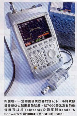

你可能会认为,为这类客户服务的代价太高,这种服务方式本应在十年前就不复存在,或者说仅适用于最大的公司。然而,频谱分析仪的制造商认为售后服务好就会带来生意好,他们从未停止过这种服务。制造商已经将服务费用包括在产品的价格框架中。由于一家公司很可能购买不止一台频谱分析仪,但是仅需要对其第一台提供支持的概率很高,制造商就会有很多机会收回技术支持费用,或者向重购顾客提供具有吸引力的折扣。尽管便携式频谱分析仪的售价常常低于一万美元,有些手提式频谱分析仪的价格还要低得多,但高性能射频频谱分析仪(亦即宽带低噪声频谱分析仪)的售价往往相当昂贵。许多高档频谱分析仪的售价都在3万美元以上。

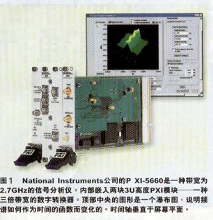

美国国家仪器公司(NI)最近宣布的一种模块化2.7GHz信号分析仪打破了此类仪器的诸多规则。PXI-5660(图1)不是一种高档仪器,而是两个3U高度的PXI模块——一个有3个插槽的变频器和一个具有16M字(32M字节)数字转换存储器的一个插槽的14位64Ms/s数字转换器。SFDR(无寄生信号的动态范围)为80 dB,但是你可以牺牲测量速度来达到更大的动态范围。NI公司声称,SFDR为80 dB的测量速度为SFDR相当的仪器级信号分析仪的200倍。
这两个模块加起来仍远小于具有同样功能的仪器级信号分析仪,但不能组成一个完整的分析仪。两个模块可插入一个可装CPU模块、包括必要的电源和其它附加模块的PXI插件箱中。上万美元的基价包括两个模块、一个成套频谱测量软件工具包、调制分析数据和几个驱动器。虽然这个价格远低于仪器级信号分析仪的价格,但该模块化产品还要求另外购买插件箱、CPU、键盘、指针器和显示器。NI公司还建议你购买它的LabView或LabWindows CVI研发环境软件,因为你可能想开发自己的专门应用软件。
