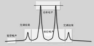

交调测量
这种类型的测量主要测量的是特定的信号条件下分析仪或系统所产生的失真。通过图2我们可以看到仪器的激励是两个载波信号或双音信号。这个双音信号导致仪器产生失真,在频域内可以清楚地看到输入双音信号左右两边的两个失真产物。由于分析仪也是一个信号接收器,在其信号通路中包含有源器件,因此分析仪也可能会产生这种类型的失真,从而导致测量失效。验证信号完整性的一种简便方法是增加分析仪的衰减设置。如果在增加衰减时,信号幅值会减少,那么这个结果是由分析仪产生的;如果改变衰减值对信号幅值没有影响,那么测量就是有效的。当增加衰减值的时候,本底噪声电平也会增加同样大小的分贝值。这就是载波幅值在不同衰减水平下保持不变的原因。然而,本底噪声电平的增加可能意味着噪声信号掩盖了交调结果。
图2 双音信号(非线性放大器失真)
为了获得最佳的测量性能,微调衰减步长非常重要。大幅度的衰减步长只能够对本底噪声电平进行10dBs的调整,这样会很快掩盖掉待测信号。
在存在大信号的情况下对小信号进行测量是频谱分析仪的一个重要功能——这种性能特征也称为分析仪的动态量程。动态量程通常由三部分的组合来表示,即分析仪的三阶交调失真(如在前面讨论过的双音频测量)、仪器的本底噪声电平和相位噪声。一般来讲,对测试仪的动态量程直接进行比较是非常困难的,因为不同的制造商可能会分别针对仪器的本底噪声电平性能或失真性能进行优化。对不同分析仪的动态量程进行对比的一个简单方法就是检测分析仪的W-CDMA相邻信道功率。这种测量方法能够囊括上述所有的参数。

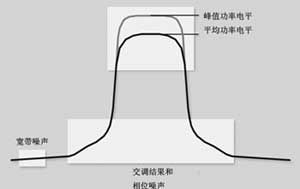

图3是频域内一个典型的数字调制数字信号示意图。这个信号采用了不固定功率包络的调制方式,因此其信号幅值是随着时间而变化的。分析仪必须实现的一种关键测量功能就是要能够给出这类信号的平均功率值,这通常需要指定一个确定的带宽。交调和相位噪声失真体现在信号的边带上。分析仪的相邻信道功率特征有助于量化待测设备的交调和相位噪声性能。
图3 调制信号
