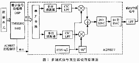

通常,信号源输出的波形多数是对周期的01序列进行调制,输出波形单一,只能作为解调输入信号的一种特例,缺少通用性。而许多专用芯片采用的调制方式也是有限的。用DSP+DDS构成的通用多制式信号发生器不仅可以实现模拟调制,而且可以实现各种数字调制。DSP利于基带信号的实时处理,可以实现高速调制,而DDS具有频率分辨率高、频率变化速度快、相位连续、易于数字控制等特点。图1给出多制式信号发生器硬件原理图。
信号发生器主要由三部分构成:控制单元、数字信号处理器(DSP)、正交数字上变频器(Quadrature Digital Upconverter)。
DSP采用TI公司的TMS320VC5402,它独特的哈佛结构、硬件密集型方案和灵活的指令系统可以满足对信号的实时处理,它的高性能、低功耗及低价位使其得到广泛应用。
正交数字上变频器采用AD公司的AD9857。AD9807最高工作频率为200MHz,输出中频频率范围为0~80MHz。AD9807内部集成半带滤波器、CIC(ascaded Integrator Comb)滤波器、反SINC滤波器、高速的14位是一个相位连续的直接数字频率合成器DDS(Direct Digital Synthesizer)。在该方案中,AD9857工作在正交调制模式。它的32位频率控制字使输出频率的最高精确度为:SYSCLK(系统时钟)除以2 32。
控制单元决定采用哪一种调制制式、比特速率及输出中频频率。
DSP读入控制单元的数据,然后经过串口向AD9857发送控制字。原始信息数据(是由DSP产生的伪随机序列)首先在DSP中进行编码、调制等处理后得到基带信号。基带处理得到正交信号的I/Q分量交替进入AD9857,经过串并变换,转换成两路并行的I/Q数据,进行内插和上变频运算,然后通过D/A变换直接输出模拟中频信号,从而将基带处理和中频调制合二为一。
AD9857对输入的数字信号进行采样和内插,降低了DSP的处理负担,使整个系统的性能达到较好的程度。

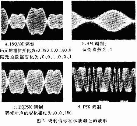

采用PCB四层板设计,实现了该信号发生器的硬件平台,并在此平台基础上完成了以下调制方式的软件编程:AM、DSB、SSB、FM、GMSK、FSK、BPSK、DBPSK、QPSK、(π/4)DQPSK、8PSK、4-64 Star-QAM。其中数字调制方式的码元速率可达到1MHz(即对于四相调制,比特速率可达2Mbps;对于32QAM调制,比特速率可达5Mbps),载波频率可达到70MHz,调制方式、比特(或码元)速率、输出中频均可调。
图3是用该信号发生器产生的几种调制信号的波形,其中模拟调制以AM调制为例,数字调制以DQPSK、FSK、16QAM调制为例。
