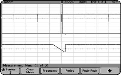

由于我们的目标是每 200?s 一个脉冲突波波形,其 倒数是 5kHz 的重复率。这也称为突波率(见图 1)。

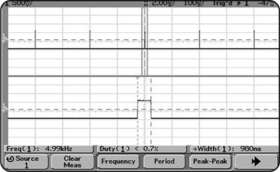

对于33120A,可通过内部或外部触发突波模式。在 这一案例中,我们将使用内触发的突波模式。对于最终 时间,按 Shift>Recall Menu,然后用向右箭头( > ), 直到显示中出现突波源。用向下箭头(↓)验证突波模式 设置为 INT(内部)。您可通过把旋钮旋到零(只有一 个旋钮)把它设置到 INT。再次用 Enter 保存该值。检 查示波器上的输出示出扩展的标度(图 2 说明如何观 察)。您将看到读出频率为5kHz,脉冲宽度为 1ms,占空比为 0.5%,全都符合我们的要求。

 图 2: 示波器示出 1?s, 0.5% 占空比脉冲
