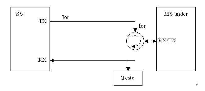

测试方法:
(1)按照图示搭建测试系统平台
(2)建立UE和SS之间的通话,设置UE为回环测试模式,通过SS测量UE上行时隙的输出功率。
(3)对RF信道Low/Mid/High进行相同的测试。

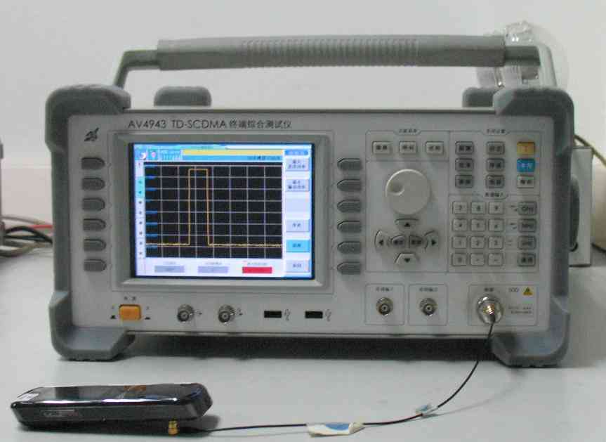

摩尔实验室(MORLAB)最新引进了中国电子科技集团第四十一研究所研制的TD-SCDMA终端综合测试仪AV4943,可模拟基站、RNC和核心网的信令功能。该设备能精确测量TD终端的各项射频指标及性能指标;也可搭建测试系统来完成EMC和SAFETY的测试。

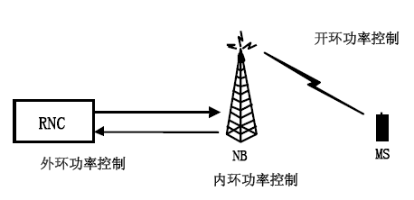

本期总结将介绍TD终端产品发射机特性测试——上行功率控制。根据3GPP TS34.122标准规定,UE上行功率控制分为上行开环功率控制和上行闭环功率控制。现具体谈谈相关内容。
一、功率控制的主要目的:
1.保证链路质量Qos要求
2.提高系统容量
3.延长手机待机时间
功率控制分为开环功率控制、内环功率控制和外环功率控制。由于下行不存在远近效应的问题,因此TD系统以上行功率控制为主。
开环功控制伴随着随机接入过程对各个信道初始功率进行设置。TDD方式中,开环功率控制算法能够利用上下行链路特性对称的特点,快速而准确地调整功率。先测量下行导频,然后估算出下行链路的损耗,再将该损耗值等同于上行链路的损耗,最后计算出上行链路的发射功率。
二、上行开环功率控制
定义:上行开环功率控制指设置UE的UpPCH的发射电平为特定的值,系统将通过高层信令指示一个上行发射功率的最大允许值,这个值应低于由UE 功率等级确定的最大功率值。

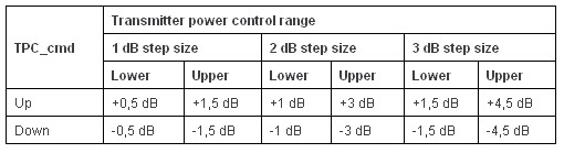

三、上行闭环功率控制
定义:上行闭环功率控制是指UE发射机根据在下行链路接收到的一个或多个功率控制命令(TPC)而对UE发射机输出功率作出调整。功率控制步长(ΔTPC)是指UE 根据接收到一个功率控制命令(TPC_cmd)时,UE 发射机输出功率的功率变化。
在UE 接收到功率控制命令(TPC_cmd)后的下一个时隙内,发射机要具有根据ΔTPC 或者ΔRP-TPC的数值改变其输出功率1、2 或3dB 的能力。
测试目的:验证UE闭环功率控制步长是否符合指标要求,考查UE是否能正确地获得TPC命令。
测试标准:
Table 2 列出了发射机闭环功率控制时的输出功率步长范围。
Table 3 列出了发射机闭环功率控制时的平均输出功率步长范围。功率控制命令组(TPC_cmd group)是一组功率控制命令的组合,它可以根据相同时间内的一系列持续的功率控制命令而得到。
Table 2: Transmitter power control range
Table3: Transmitter average power control range
[td]
TPC_cmd group
[td]
1 dB step size
[td]
Lower
[td]
Up
[td]
Down
Transmitter power control range after 10 equal TPC_ cmd groups
2 dB step size
3 dB step size
Upper
Lower
Upper
Lower
Upper
+8 dB
+12 dB
+16 dB
+24 dB
+24 dB
+36 dB
-8 dB
-12 dB
-16 dB
-24 dB
-24 dB
-36 dB

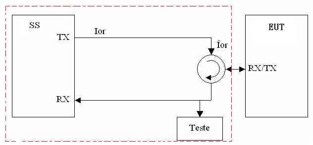

测试结构图: 如图1所示,测试平台由信号发生器、测试仪、环行器构成,但目前大部分基站是集这三者为一身。简化测试结构如图2所示。
图1
图2

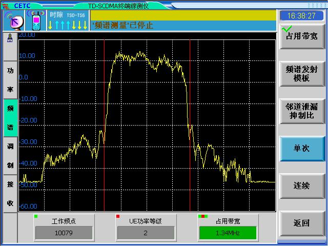

(2)在发射载波中心频率 –[2.4——0.015]MHZ至发射载波中心频率 +[2.4——0.015]MHZ的带宽上测试功率频谱分布,测量滤波器选用带宽为30KHZ的高斯滤波器,测量步长为30KHZ。每一步的持续时间必须足够长以保证能够捕获激活的时隙,记录下每次测量的功率。
(3)将每次测量的功率累计计算得到总功率。
(4)从步骤(2)中测试带宽的最低边界(下边界)开始累计功率和,把功率和为总功率的0.5%时的频率值记为最低频率。
(5)从步骤(2)中测试带宽的最高边界(上边界)开始累计功率和,把功率和为总功率的0.5%时的频率值记为最高频率。
(6)基于步骤(4)和(5)计算占用带宽OBW:OBW=最高频率 – 最低频率
标准限值:TD-SCDMA基于1.28 Mchip/s码片速率的占用带宽为1.6 MHz。
测试结果:图3是模拟测试的结果。
