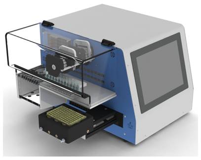

起初,我们开发Biorep生物流体灌注系统(图2)是为了测试试管内胰岛能力的。之后,系统功能得以不断扩充,还可以可测定来自胰腺源祖干细胞 ( pancreatic progenitor stem cells) 的分化细胞的分泌物。
图 2. Biorep生物流体灌注系统

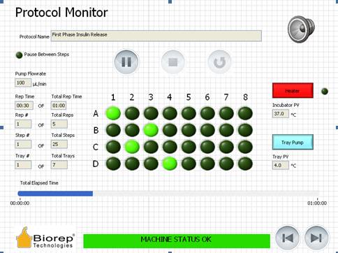

图 3. 协议监测界面

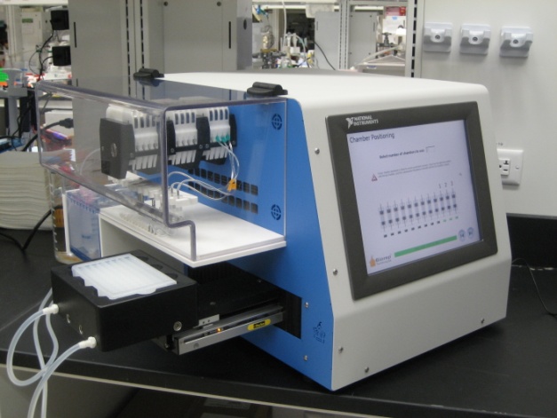

图 4. 容器定位界面
