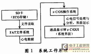

系统的总体规划设计如图1所示,从SD卡内读取心电信号,进行前置处理和特征分析,通过RR间期及QRS波的宽度等进行心电疾病的诊断,如果正常则不进行信息反馈,如果有某种心电疾病,则给出反馈信息,监护人员可以结合心电疾病情况给出相应的处理。

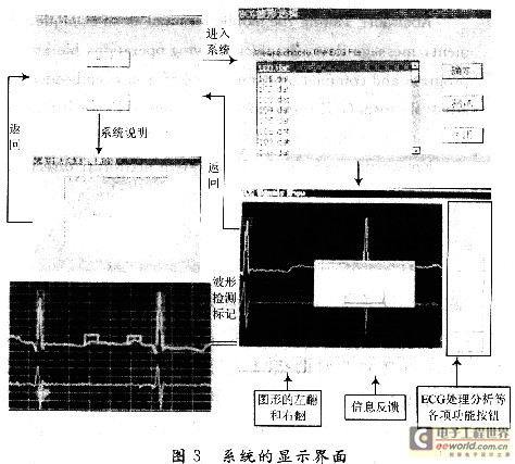

该设计可以实现心电信号自动诊断,作出心电情况的判断并反馈,给出了各项波形和特征值的直观显示和标记。在μC/GUI下编写自己需要的界面,方便对心电信号的各项检测分析结果进行显示,如图3所示,可以画出心电波形和差分信号并进行R波标记。
这里对该系统进行了严格的时间测试,在心电数据宽度为3min,即数据点数为64 800(即360×180)的情况下,整个处理分析所花时间小于2s,整套处理分析算法很好地达到了实时性要求。下面给出系统所用算法对MIT-BIH标准心电数据库中的心电信号(取前12 000个点)的R波检测结果,如表1所示,总的R波检测正确率为96.93%,准确的R波检测对后续进一步检测诊断工作提供了有力的保障。
