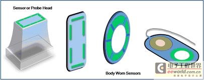

容性检测技术在传统的人机界面应用中继续受到青睐,例如笔记本电脑触控板、MP3播放器、触摸屏显示器和近程检测器等。除了利用容性传感器取代机械按钮外,用一点点想象力,再加上人机界面设计的基本原理,将会使很多其它应用也能利用这一技术。图1所示为一些应用概念示例,这些概念可以通过采用人体接触检测得到完善。
图1. 使用容性传感器电极的器件
对于图1中所示的器件,若能在启动器件或进行测量之前先了解器件与皮肤之间的接触质量等相关信息,往往较为有利。这些器件包括需要紧靠皮肤的医用探针、生物电位电极传感器或者用于固定导管用管的外壳。为确定接触条件,可以在注塑生产过程中将图中绿色的几个容性传感器电极直接嵌入器件的塑料外壳。主机微控制器读取容性传感器控制器IC上的一些状态寄存器,这些寄存器表示容性传感器离皮肤有多近。随后,主机微控制器上运行的基本检测算法处理状态寄存器信息,以确定各传感器电极与皮肤的接触是否适当。
在传统的容性检测人机界面应用中,人们一般通过手指触碰开始接触传感器电极。图1中的示例则以非传统方式使用容性传感器,用户在人体上放置了一个含有容性检测电极的器件。开发这类应用很简单,但为了构建一个稳定可靠的系统,还是应当遵守一些关键准则

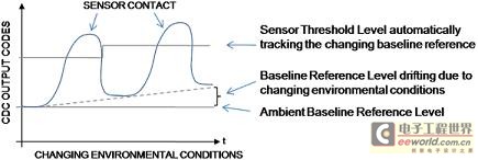

保持可靠性能。容性传感器电极是采用PCB上的标准铜材料或柔性材料制成的。这种材料的特性会随温度和湿度的变化而发生改变。这种变化会使基线电平发生偏移(所有传感器阈值电平均是以基线电平为参考的)。较大的基线偏移增加了接触阈值电平过低或过高的风险(过低还是过高取决于基线偏移的方向)这会引起虚假的接触误差,或使阈值电平不是太灵敏就是不够灵敏,导致接触状态的不稳定。为保持传感器原始的信号接触阈值检测电平余量(灵敏度),CDC需要自动跟踪基线偏移误差的幅度,并对阈值设置进行相应的重新调整。图2中的示例介绍了AD7147和AD7148的阈值电平如何针对因环境条件变化引起的基线失调变化进行自动跟踪和调整。

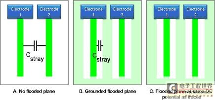

消除测量误差。在器件内加入容性传感器电极阵列的改装行为可能造成空间限制,迫使设计人员将CDC放置在远离容性传感器的位置。这会增加并行传感器走线的长度并使布线密集,不利于容性检测应用,因为处于不同直流电位的走线会形成图3A所示的杂散耦合路径。 PCB的接地层无法预防这种情况,因为走线和接地层处于不同的直流电位,仍会形成杂散电容(图3B)。
图3. 杂散电容的路径,显示了下列并行走线的结果:无灌铜层的并行走线(A)、接地灌铜层上的并行走线(B),以及与走线具有相同直流电位的灌铜层上的并行走线(C)
若要消除杂散电容误差,一种方法是将相邻的走线用由直流电平驱动的层包围起来(该直流电平与容性传感器电极和走线的直流电平相同)。AD7147和AD7148器件通过提供具有此功能的专用ACSHIELD输出来消除杂散电容,如图3C所示。
