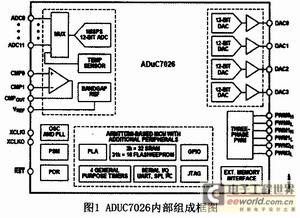

从ARM体系结构上看,嵌入式系统主要由嵌入式处理器、支撑硬件和嵌入式软件组成。处理器通常是单片机或微控制器;支撑硬件主要包括存储介质、通信部件和显示部件等;嵌入式软件则包括支撑硬件的驱动程序、操作系统、支撑软件以及应用中间件等。可见,嵌入式系统是一个很大的概念,一旦嵌入式处理器和支撑硬件选定了,那么工作最多的就集中在嵌入式软件当中了。许多运算量大的仪器都采用了ARM系统,美国模拟器件公司ADI是一家精于运放和高精度模数转换器(ADC)设计与生产的芯片生产公司,在得到ARM授权后把自己公司中的高精度ADC、成熟的脉冲调制、多路分频等融合为一体,使ARM微控制器不仅具备功能强大的32bit RISC微控制器(MCU)内核,同时具备16通道、快速、12bit分辨率的ADC和4个12bit分辨率数模转换器(DAC)的精密数据转换器。因此ADμC7026集成了ARM7TDMI内核,它具有基于闪存的16bit /32bit RISC(精简指令集计算机)微控制器,其最高处理能力高达45MIPS(Million Instructions Per Second)。模拟外设包括,多达16通道的快速、12bit分辨率ADC、4个独立12bit分辨率DAC和一个温漂优于10ppm/℃的精密带隙基准电压源、8kB片内SRAM,62kBFLASH,可扩展存储空间为512k,JTAG端口支持代码下载与调试,一个比较器,可编程逻辑阵列(PLA)和3相脉宽调制(PWM)发生器,40个通用I/O口,1个ART,4个通用定时器,4个外部中断,其它外设包括一个比较器,PLA和3相PWM发生器。该系列器件也支持灵活的待机(休眠)和唤醒模式,引脚采用了LFCSP或LQFP小封装,从而避免或减少了外界的干扰,提高了测量精度。其内部框图如图1所示。

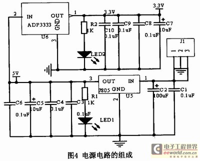

电源是系统可靠工作的保证,整个系统的外部电源输入采用直流9V,系统的供电较为复杂,外接9V直流电源经过以稳压集成块7805为核心的直流电源转变为5V直流电压,再经高精度、低压差稳压芯片ADP3333转为3.3V基准电压输出给主电路供电及部分外围电路。

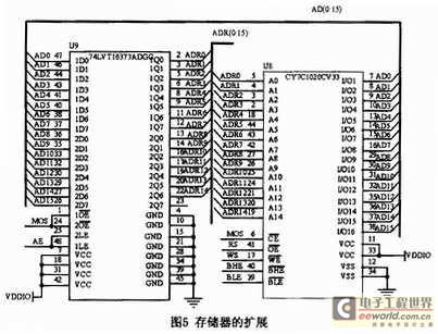

ADμC7026片上集成了62kB的Flash存储器,8kB的SRAM,ADμC7026片上Flash存储器能够通过串行编程模式、JTAG编程模式或并行编程模式在系统中编程。为了提高系统的存储能力,这里用两片不同的存储器扩展了32kB×16的外部扩展存储器。CY7C1020CV33是一种高性能、低功耗CMOS静态随机存储器,并且具有自动断电功能。74INTl6373A是一个高性能、16位D型锁存三态总线输出的BiCMOS静态随机存储器,其工作电压为3.3V。

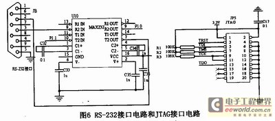

该ADμC7026(U1)的端口P1.1置和P1.0通过连接线连接到RS-232接口电缆(JB的)。接口电缆另一端可以直接连接到PC串行端口完成所需的电平转换,完成串行编程模式功能。20针的标准JTAG连接器连接到ULINK仿真器以实现Flash下载和片上调试。如图6所示。

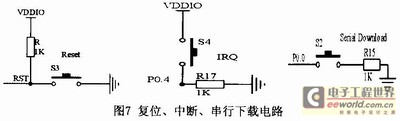

提供一个复位按钮允许用户手动复位,按下S3时,该ADμC7026 RESET引脚将被拉到DGND实现系统复位操作。当按下IRQ0的按钮开关S4时使ADμC7026的P0.4/IRQ0拉为高电平,用来启动一个外部中断0。进入串行下载模式,用户必须按住串行下载按钮S2使P0.0/BM低,同时按下和释放复位按钮。
