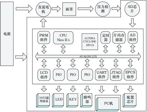

以SOPC技术为核心的呼吸机主控系统框图如图1所示。
图1 呼吸机系统硬件结构框图
主控系统的核心FPGA采用Altera公司Cyclone系列的EP1C6T144C8。CPU即为Nios II软核处理器,对整个系统进行统一管理。折线框内为主控板,除下载、调试用的PC机外,对直流电机及主控板需单独供电。直流电机工作后将气流送至面罩内,电机根据端的信号来调节气流的大小。在面罩内装有压力检测模块,通过A/D转换返回至主控板,用来对气流进行回馈调节。面罩供患者使用。

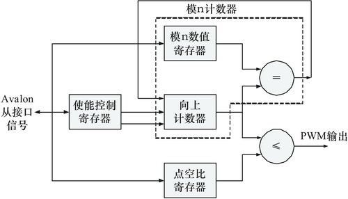

系统使用PWM信号对直流电机进行控制。在SOPC Builder提供的标准IP核中是没有PWM组件的,需要自行定制,PWM组件的输出信号是方波,方波的周期及占空比可调。PWM任务逻辑结构示于图2。
图2 PWM任务逻辑结构
PWM组件的任务逻辑有:
●PWM任务逻辑由一个输入时钟、一个输出信号、一个允许位、一个32位计数器和一个32位的比较器组成;
●时钟驱动32位计数器,建立输出信号的周期;
●比较器用来对32位比较器的当前值和占空比值进行比较,决定所输出的信号;
●若当前值小于或等于占空比值,则输出逻辑信号为0,否则为1。
PWM组件的寄存器文件:
●clock_divde在PWM的一个周期中的时钟周期数;
●duty_cyclePWM输出为低电平的时钟周期数;
●enablePWM输出的允许/禁止。0到1的上升沿使能PWM组件。

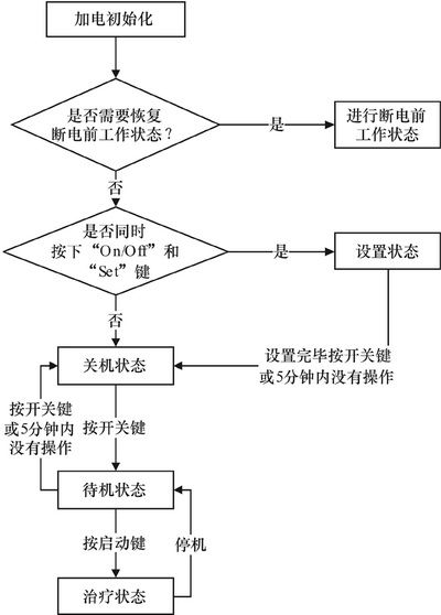

系统的工作流程如图3所示。
图3 呼吸机工作流程
1)工作状态
设置状态:只能在系统断电后,重新上电时进入。除此之外,系统在任何情况下都无法进入设置状态。并且从设置状态只能返回到关机状态。“Up”,“Down”键改变选项,“Set”键进入设置或确认设置,“On/Off”取消设置或退出当前这层设置界面,当已退到最初设置界面时,再按“On/Off”为关机;
关机状态:液晶显示“Off”,且只响应开机键和命令;
待机状态:液晶显示治疗压力的延时;
治疗状态:响应“On/Off”键, “Up”键和“Down”键。其中,“On/Off”键用于“启动/停止”治疗;“Up”和“Down”用于以0.5厘米水柱的压力为步长调整当前工作压力。
对这四种状态的切换都基于不同时段不同按键的组合,设计时考虑到治疗操作的简便性,把大多数操作都放到设置状态内进行,治疗时只需要根据实际情况略作调节即可。
2)压力反馈
对于呼吸机这种直接面对病患的医疗器械,安全性是非常重要的,另外,对所加压力的精度要求也比较高,就算是5%的压力变化对于一个病人的呼吸系统来说也是不小的压力。在电机有输出有波动的时候,加一级反馈来对压力进行补偿输出,可以防止突然间的误动作以及供电电压波动带来的压力精度偏移。
将A/D采样的结果与预先设定的值进行比较,如果低于设定值,则对输出值进行相应的提升;如果高于设定值,则减少输出值。对压力输出的调节要逐步进行,根据实验结果设定步长PWM_T_STEP,每次变化只增减PWM_T_STEP的值,这样不会使得气流忽大忽小,让患者的呼吸系统感到不适。
