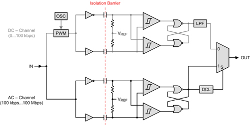

图1显示了一款数字电容隔离器 (DCI) 的内部结构图。该隔离器输入分为两个差分信号路径:一条为高数据速率通道(称作 AC-通道),另一条为低数据速率通道(称作DC-通道)。AC-通道传输介于100 kbps和100 Mbps之间的信号,而DC-通道则涵盖了从100kbps到DC的范围。
图1 数字电容隔离器的内部结构图
高速信号由AC通道来处理,信号在通道中首先从单端模式转换为差分模式,然后被隔离层的电容-电阻网络差分为许多瞬态。后面的比较器再将这些瞬态转换为差分脉冲,从而设置和重置一个“或非”门触发器。相当于原始输入信号的触发器输出馈至判定逻辑 (DCL) 和输出多路复用器。DCL包括一个看门狗定时器,该定时器用于测量信号转换之间的持续时间。如果两个连续转换之间的持续时间超出定时窗口(如低频信号的情况下),则DCL则指示输出多路复用器从AC-通道切换到DC-通道。
由于低频信号要求大容量电容器,而这种电容器使片上集成变得很困难,因此DC-通道的输入要有脉宽调制器 (PWM)。该调制器利用一个内部振荡器 (OSC) 的高频载波对低频输入信号进行调制。在AC-通道中对调制后信号的处理过程与高频信号相同。然而,在向输出多路复用器提交该信号以前,需通过一个最终低通滤波器 (LPF) 滤除高频PWM载波,以恢复原始、低频输入信号。

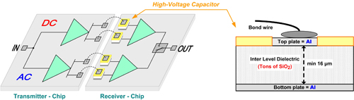

图2显示了一个单通道、电容隔离器的内部结构简化结构图。从内部来看,隔离器由两颗芯片组成:一个发送器和一个接收机芯片。实际隔离层由接收机芯片上的高压电容器来提供。
由于AC-通道和DC-通道均使用一种差分信号技术在数据传输期间提供高噪声抗扰度,因此必需要有4个隔离电容器来形成一条单隔离数据通道。
图2 单通道电容隔离器的内部结构
图2的右侧显示了一个高压电容器的横截面。从发送器芯片出来的接合线连接到接收机端电容器铝顶板。底板(也为铝质)连接到接收机逻辑。板之间是夹层电介质,其为16-μm厚的二氧化硅 (SiO2) 层。
使用SiO2作为夹层电介质有两个好处:一、它是具有最小老化效应且最稳定的隔离材料之一,因此电容隔离器的预计寿命远远超过其他技术;二、使用标准半导体制造技术就可以处理SiO2,从而大大降低了生产成本。

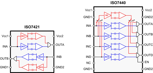

隔离器电流消耗高度依赖于内部结构。相比双通道隔离器,电感型隔离器似乎具有最低的DC电源电流(请参见图3)。这是因为该器件只包含2条信号通道。但是,电容隔离器包含4条通道:2条AC通道和2条DC通道。因此,其DC的电流消耗更高,而且其可靠性也更高,因为在输入信号丢失的情况下其可确保正确的输出极性。

相比四通道隔离器,图示结果有所改善。通道数为原来的两倍,因此电感隔离器的电流消耗也增加了一倍,然而相比双通道隔离器,四通道电容隔离器的通道数仅增加了一条。出现这种结果的原因是,仅使用了一条DC-通道,其在四条AC-通道之间得到多路传输(请参见图4)。DC通道仍然拥有高可靠性的同时,总电流消耗维持在最低水平,从而比双通道版本仅有最低限度的增加。
图4 双通道及四通道电容隔离器的通道结构

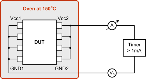

实际上,周围温度维持在150oC时,TDDB由隔离器的施加应力电压决定(请参见图5)。测试之初便激活一个计时器,其在隔离器电流超出1mA时停止,表明电介质击穿。记录每个测试电压的故障时间,并根据理论E模型曲线进行绘图。

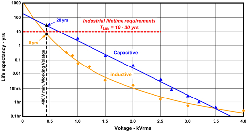

图6所示的TDDB曲线表明,电容隔离器的测试数据(时间为5年)完全匹配 E模型预测,从而得出在400Vrms (560Vpk) 工作电压下28年的预计使用寿命,而相同电压下电感隔离器的预计使用寿命则小于10年。TDDB曲线还表明,在700 V和2.5 kV之间电容隔离器的寿命比电感隔离器长约10倍。
图6 电容和电感隔离器的预计使用寿命
若要达到10到30年的工业预计使用寿命,使用SiO2电介质的电容隔离器是实现这个目标唯一可行的解决方案。
