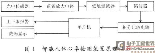

1 装置组成及工作原理
系统组成如图1所示。此设计以单片机AT89C2051为核心,由光电传感器采集脉搏信号,经过前置放大电路、滤波电路、积分和比较电路后得到与脉搏相关的脉冲信号,该脉冲信号作为中断信号交由单片机进行脉冲周期的计算。然后得出每分钟的脉搏搏动次数(即心率),并在数码管上显示心率,同时利用软件实现上下限报警功能,在测量数据超过正常范围(如大于180次/min或小于45次/min)时进行报警以提醒医生注意。

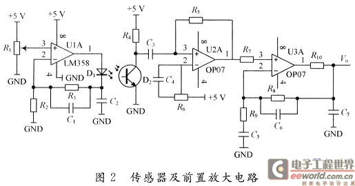

2.1 传感器及信号处理电路
由于在人体指尖组织中的动脉成分含量高,而且指尖厚度相对其他人体组织而言比较薄,透过手指后检测到.的光强相对较大,因此光电式脉搏传感器的测量部位在人体指尖。将一对红外发射与接收探头置于手指两侧,当动脉血管随心脏周期性的收缩和舒张,动脉血管的血液容积随之发生变化时,红外接收探头便接收到随心脏周期性地收缩和舒张的动脉搏动光脉冲信号,从而采集到心脏搏动信号。
检测心率的传感器采用红外对管HRl068C一05Y2和PT331C。由于从人体手指采集到的生理信号十分微弱,其幅度一般在微伏到毫伏的数量级范围,而且在测试过程中由于肢体动作以及较强的工频干扰而产生大量的噪声。同时要将采集到的脉搏信号经过前置级放大电路进行高倍放大,这就要求电路具有高增益和高共模抑制比,至少在80 dB以上,即集成运放要有很高的共模抑制比和极低的零漂等,所选的电阻参数要尽量精确。放大电路由电阻网络和OP07组成,传感器及前置放大电路如图2所示。

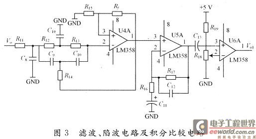

由于内外噪声及50 Hz工频干扰等因素,即使电路具有很高的共模抑制比,但是脉搏信号非常微弱,淹没在于扰信号中,由于脉搏信号主峰频率在1 Hz左右,能量较强的分量也在20 Hz以下,所以设计低通滤波器的上限截止频率为40 Hz。对于工频干扰,采用对称性双T阻容有源陷波器对其专门滤除。再通过积分、比较电路整形之后便可以得到单片机所需要的标准的0~5 V脉冲信号。滤波、陷波电路及积分比较电路如图3所示。

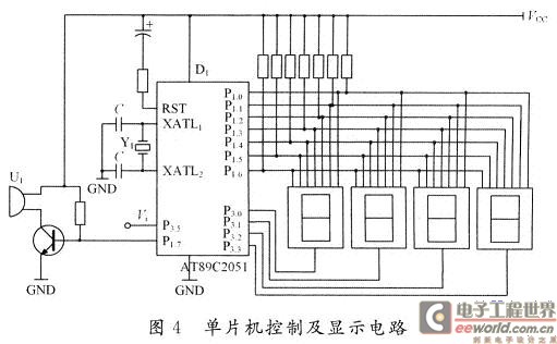

2.2 单片机控制及显示电路
单片机控制及显示电路如图4所示。采用动态显示方式,利用单片机的P1口的P1.0~P1.6作为数码管七段码的输入。利用P3.0,P3.1,P3.2,P3.3作为4只数码管的选中信号(见图4)。从光电传感器输出的心率脉冲作为中断信号直接接到单片机89C2051的9脚(即T1端)。由T0定时,T1计数。P1.7输出心率的上、下限报警信号,经二极管驱动报警器报警。当心率低于下限45次/min时报警发出长音报警。当心率高于上限180次/min时报警器发出短音报警。

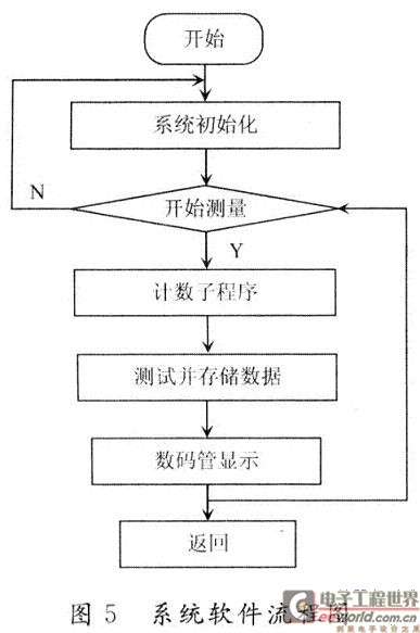

3 软件设计
系统软件流程图如图5所示。将要显示心率数千位、百位、十位、个位数分别存放在89C2051单片机内部的41H,42H,43H,44H单元内。采用动态扫描,每隔5 ms分别轮流显示千位、百位、十位、个位。当单片机的第9脚有一上升沿时,T1脚计数1次,T0定时50 ms,循环定时1 200次,T1计数即为心率次数。然后返回主程序继续执行显示程序。
