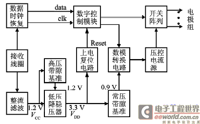

植入刺激电路的结构如图1 所示。
图1 植入刺激电路结构示意图
植入刺激电路通过接收线圈接收体外电路发射的信号,从中提取出数据和能量,并对数据解码形成相应的脉冲刺激电流刺激听神经。具体各部分的功能为:(1)接收线圈负责接收体外线圈发射的调制信号;(2)整流滤波电路对接收线圈接收到的信号进行整流、滤波,得到12 V 的高压电源电压VCC;(3)高压带隙基准模块产生低压降稳压器使用的1?2 V 参考电源电压Vref; (4)低压降稳压器负责产生3?3 V 的常压电源VDD给其他常压模块供电;(5)上电复位电路负责在低压降稳压器输出到一定电位时产生复位信号,控制数字模块复位,进入工作状态;(6)数据时钟恢复模块将线圈接收到的信号进行处理,解调出数字控制模块所需的数据信号(data)和时钟信号(clk); (7)数字控制模块负责从数据时钟恢复模块恢复出的数据信号中提取出关于刺激电流的各种参数(刺激电极选择、刺激维持时间、刺激强度等),控制开关阵列和数模转换电路;(8)常压带隙基准源负责产生数模转换电路所需要的0?9 V 参考电压;(9)12 位数模转换电路根据数字控制模块提取出的刺激强度产生控制压控电流源的控制电压; (10)压控电流源负责根据数模转换电路的控制电压产生精确的刺激电流;(11)开关阵列根据数字控制模块提取出的电极序号选通待刺激的电极,并维持相应的刺激时间。
体内刺激电路有两个工作电压,12 V 高压电源VCC和3.3 V 常压电源VDD。使用12 V 高压电源的模块为高压模块,采用相应的高压工艺进行设计;使用常压电源的模块为常压模块,采用常压工艺进行设计。采用双电源既可以有效地降低电路功耗,又可以保证刺激的强度。

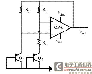

2?1 带隙基准源
植入刺激电路中有高压和常压两个带隙基准源,二者均采用了传统的带隙结构[8],其核心电路如图2 所示。通过双极型晶体管VBE的负温度系数和不同电流密度的两个双极型晶体管的VBE之差ΔVBE的正温度系数相加产生与温度无关的基准电压,输出电压为
其偏置电流由自偏置模块[8]产生,运算放大器为典型的两级运放结构。常压带隙基准源要给数模转换电路提供稳定的有驱动能力的参考电位,因此在基准源的输出端根据数模转换电路的精度,等效电容,刺激速率要求设计完成了两级密勒补偿的缓冲器,用以驱动数模转换电路。

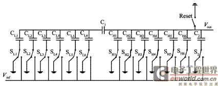

2?3 数模转换电路
12 位数模转换电路采用分段电容结构,如图4所示。为了提高数模转换电路电容阵列的匹配性,该数模转换电路采用左右两个对称的电容阵列组成,为减小电路转换的毛刺幅度,提高线性度,高三位使用温度计编码,数模转换电路的参考电平由基准源提供。

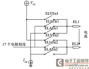

2?5 开关阵列电路
开关阵列结构示意图如图6 所示。本设计中电极共有17 个(EL0 ~ EL16),图中仅给出两个电极作为示意,数字控制部分通过控制如图所示的模拟开关来控制刺激电流方向,刺激维持时间以及选通电极。比如,当ELVEn1 和ELAEn2 闭合时,电流由电极EL1 流向EL2,大小为前面压控电流源产生的由数模转换电路控制的电流,而当ELVEn2 和ELAEn1 闭合时,电流由电极EL2 流向EL1。这样,通过开关阵列,很容易实现电极的选择,电流方向及刺激维持时间的控制。ELIdle 开关用于短接未被选中的电极以泄放残留的不平衡电荷。
