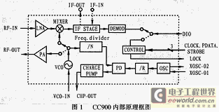

CC900 的内部原理框图如图1所示。在接收模式,RF输入信号被低噪声放大器(LNA)放大,并被混频器(MIXER)转换为中频(IF)信号。在中频段(IF STAGE),该IF信号被放大和滤波,最后送解调器(DEMOD)。设计时可在外部增加一个IF滤波器。信号经CC900解调后,未经处理的数据通过 DID脚输出。而外部微控制器则通过接口来控制已解调输出数据的同步和数值。
在发射模式,压控振荡器(VCO)的输出信号直接加到功率放大器(PH)。RF输出采用频移键控(FSK)调制方式,从管脚DIO输入的数字位流可用来控制RF信号的频率。而器件内部的T/R转换开关则可使天线的接口和匹配变得非常容易。
频率合成器用于产生本地振荡信号,该信号在接收模式时加到混频器(MIXER),在发射模式时加到功放(PA)。频率合成器由晶体振荡器、相位检测器、充电电路(CHARGE PUMP)、压控振荡器(VCO)和频率除法器(/R和/N)组成。需要说明的是:外部晶振必须连接到XOSC管脚。而VCO则需要外接一个带变容二极管的LC电路。外接的环路滤波器可以提高CC900的使用灵活性。另外,CC900内部速带有一个3线的数字串行接口(CONTROL)。

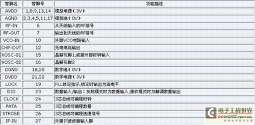

图2所示是CC900的引脚排列示意图。其引脚功能说明如表1所示。
表1 引脚功能

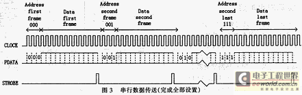

图3所示是CC900在传送串行数据时的时序图,在每个写周期,16位数据发送到PDATA脚,每个数据帧的三个最高有效位(位15、位14、位13)是地址位,位15是地址的最高有效位,被首先发送。
图4为CC900的编程时序图,图中:Tsp≥5ns;THP≥5ns;TCLOW≥50ns;TCHIGH≥50ns;TSPD≥50ns;Tsc≥5ns,CLOCK、STROBE脉冲的上升与下降沿必须小于100ns。
CC900上PDATA脚的数据加载在时钟CLOCK的下降沿。当16位数据的最后1位(位0)加载时,STROBE脉冲必须从低电平变为高电平,然后再变为低电平才能加载该数据。在已编程为功率降低模式叶,数据设置有效,但在电流关断时无效。

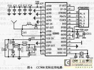

CC900 使用时只需要少量的外部元件,图6所示为其在水表无线抄表系统中的实际应用电路,图中L51和C51用于接收器的输入阻抗匹配,L61用于发射器的直流隔离。PLL环路滤波器由C121~C123、R121~R123组成;VCO储能元件由C91~C93、L91和变容二极管(VAR)组成;C10~C12、C210和C211为电源去耦电容,这些电容应尽可能地*近CC900的电源管脚。在笔者开发的水表无线抄表系统中,单片机选用的是 AT89C2051,它是单睛机8031的简化型,具有两个并行I/O口(P1和P3)。
利用Chipcom公司为用户提供的应用软件SmartRF可根据应用时的工作频率计算出图6电路上的元件值;此外,SmartRF还可根据用户使用 CC900时的不同工作参数选择生成CC900的全部8个16进制设置数据,并可初始化时由单片机把设置数据传送到CC900,以使其按用户要求正常工作。
CC900的天线可以采用单极天线、螺旋天线和环形天线,最常用的是单极天线,其长度对应于电磁波长的四分之一(λ/4),简单的天线可用一段导线来实现,也可集成到PCB板上;如考虑尺寸和成本,比λ/4短的非谐振单极天线也可以使用,这种天线便宜,也可以集成到PCB板上。天线应尽可能紧密地连接到CC900芯片,如果天线远离输入脚,则应使其与发射馈线相匹配。
