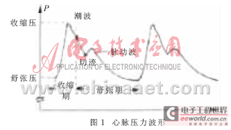

本系统的目的在于模拟一个真正的血压波形。所谓血压是指血液在血管内流动,对血管壁产生的侧压力。血压包含收缩压和舒张压。收缩压是指心脏在收缩时,血液对血管壁的侧压力;舒张压是指心脏在舒张时,血管壁上的侧压力。而收缩压和舒张压的差值一般称为脉压,只有心脏松弛时才出现脉压,且其频率与心率相同。血压波形可人为分解为静压波形和动形波形。心脏收缩期和舒张期的压力波形基本上为一条线性折线,即静压波形;每次心跳产生一个脉压波形,即动压波形。图1为压力波形图。

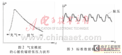

基于心脏压力波形的特点,可以通过叠加实现血压波形的模拟。用一个气室充气模拟心脏收缩过程的压力曲线图,而用均匀放气的曲线模拟心脏松弛时的压力曲线图。充气放气过程匀速进行,正好符合心脏收缩舒张频率稳定的特点。这样就实现了心脏的静压波形,这也是血压计测量的基本原理。均匀放气过程中,在每次心跳到来之时,用LabView软件产生一个脉压波形,通过D/A输出给一直进行放气和充气的气室;软件产生时其频率与心率相同,正好叠加在静压波形上,成为完整血压波形,从而实现了二种波形的硬件叠加。图2和图3相叠加,就成为图1的心脏压力波形。
