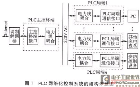

图l为PLC网络化控制系统的结构示意图。调制解调器为已有的ADSL或有线电视同轴电缆的Modem,PLC主控终端接收到Modem解调出来的网络信号后,将其转换为电力线通信的数据包,并进行加密、OFDM调制、D/A转换、放大等处理,然后通过耦合电路将电力线差分信号耦合到家庭的220V交流电力线的相线和中线上。这样,在家庭的任何一个电源插座处,均可通过耦合电路获得电力线差分信号;接着通过PLC局端通信接口对电力线信号进行滤波、A/D转换、增益调整、OFDM解调等处理;再将数据还原为标准的网络信息送到PC网卡,或者直接根据接收的信息内容,通过PLC局端的微处理器控制其他家电设备和安防控制设备。同理,PC、其他家电设备或安防控制设备的数据和状态信息,也可以按照相反的过程传到PLC主控终端,经过Modem发送到Internet网上,供远程用户使用。

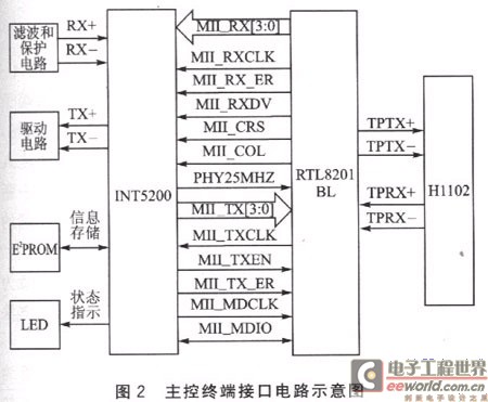

PLC主控终端主要由主控终端接口和电力线耦合两部分组成。PLC主控终端的最主要功能是实现以太网数据包和电力包之间的相互转换,OFDM调制解调和信号与电力线的耦合。其中,主控终端接口由INT5200、以太网PHY芯片RTL8201BL、网络隔离变压器H1102、接收滤波电路和保护电路、发送驱动电路、E2PROM存储设备、LED状态指示部分以及电力线耦合电路等构成。其电路结构如图2所示。
INT5200是一个集成电力线MAC层、PHY层和模拟前端(AFE)的收发器。INT5200采用正交频分多路复用(OFDM)调制解调技术,根据信噪比选择可用的载波频率,解决噪声源干扰和多路衰减等问题,在苛刻的电力线通信环境下实现高达14 Mbps的可靠传输。
TNT5200的MAC层采用基于优先级的CSMA/CA机制和自动应答(ARQ)机制,并对以太网数据进行重新打包,实现数据包的可靠传输。INT5200集成的模拟前端(AFE)实现了信号的放大、滤波、A/D转换和D/A转换等功能。
在PLC主控终端电路中,INT5200工作在主机模式。INT5200与RTL8201BL之间通过MII接口进行通信,收发以太网的数据包。MII接口提供独立的4位数据收发通道,RTL8201BL为INT5200提供同步时钟信号。MII接口具有两线串行数据管理接口(MII_MDCLK和MII_MDIO),通过这个管理接口可以访问RTL820lBL的寄存器。当从电力线接收电力信息时,主控终端首先从220V电力线上通过耦合电路提取电力信息,再经过滤波、增益调整等处理,发送给INT5200。
INT5200将接收到的电力信息进行解调等处理后,还原为以太网的数据包,并通过RTL8201和H1102发送给ADSL或有线电视同轴电缆的Modem。这样PLC主控终端就可以通过Modem与外部Internet相连。往电力线上发送数据信息的过程与接收过程相反。在向电力线耦合发送数据之前,考虑到信号传输过程中的衰减,要用驱动电路将发送信息放大到一定程度,以增强信号强度。E2PROM存储单元采用AT93C46,用来保存配置信息(包括MAC地址、网络密码、增益调整参数等),并通过SPI接口与INT5200进行通信。LED指示灯用来显示网络的LINK、ACT等状态。

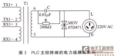

要想通过220 V的家用电力线来传输数据,必须采取合适的耦合方式。在设计电力线的耦合方式时,须考虑到电力线通信环境的特殊性,同时要考虑到电力线的阻抗较低,一般为几十Ω。图3为PLC主控终端的电力线耦合电路,其中TXl+和TXl-用于连接图2中的驱动电路,是INT5200的电力数据信息发送端;RXl+和RX1-用于连接图2中滤波保护电路,是INT5200的电力数据信息接收端。在相线和中线之间并联一个压敏电阻器MOV(07D471),可以防止电力线上的浪涌,避免系统受到损害。电容C和耦合变压器的次级构成高通滤波器,可以让电力数据信息通过,阻止交流电源的低频信号通过。当设备从电力线上脱离时,电阻R可以用来释放电容器中的能量。
