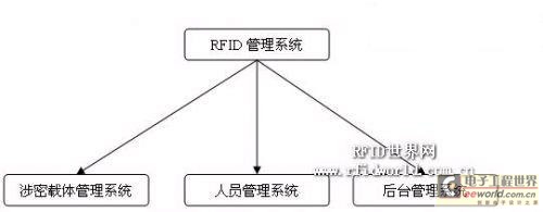

涉密载体及人员门禁管理系统主要是对涉密载体及重要文件实行管理及监督定位,同时对携带涉密载体人员进行管理,本系统由三部分组成,其分别为:涉密载体管理系统、人员管理系统和后台管理系统。
图1 涉密载体及人员门禁管理系统组成图

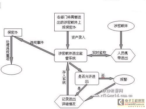

3.1.2涉密载体预防流失流程
图2、涉密载体预防流失流程
运用RFID技术进行涉密载体监控、预防流失管理中,不但可以实时监控每件涉密载体的位置和流向,更能远程监视到每件涉密载体的编号、名称、流出时间、流入时间、携带涉密载体流动的人员信息等资料。
涉密载体防流失管理中具有流失发生时报警的时效性,使得资产管理部门及保安人员在流失发生后最短的时间内处置流失事件,到达流失现场,从而杜绝流失现象;
当人员携带被监管的涉密载体通过出口时,有源读写器读写器识读到人员和涉密载体二者的ID号,并通过服务器查询到此件涉密载体属于监管范围。若该人员未得到离开的授权时系统将启动声光警报,服务器向资产管理部门和保安控制室发送这两个ID号所代表的人员和资产信息,并且显示是从哪个室流出的,使得相关监管人员尽快到达出现警报的涉密载体放置范围,并进行进一步处理。

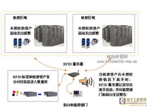

后台管理系统流程如图3所示:
图3 后台管理系统流程
后台管理系统流程描述如下:
各部门将需要进出的机要、涉密载体上报保密办;
保密办将涉密载体录入管理系统,系统开始对涉密载体监控;
 当外出人员携涉密载体出入门口时,系统判断该涉密载体是否允许“进出”。如果允许,只记录不报警;否则报警并记录。
进出记录存入系统并上交保密办;

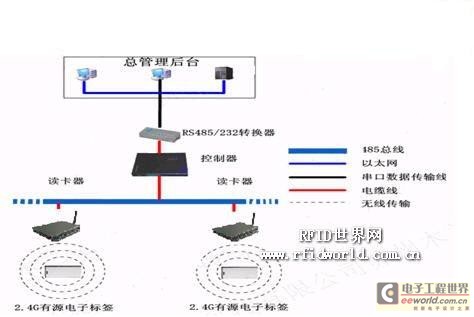

系统原理图如下:
系统原理图
首先在大楼内通道及需监控的范围内安放有源读卡器,具体数量和位置需要根据现场实际工况以及要实现的功能需求而定,并且将它们通过网络布线和监控中心的计算机联网,同时为每名机关、专业所干部配备有源射频识别卡。
当出入人员携带含有射频电子标签的涉密载体通过通道时,系统会自动识别,显示载体的类别、序号、责任人、放置地点和授权携带范围等相关记录。如果携涉密载体外出未经批准通过,则启动声光报警提示,提醒警卫人员注意,同时记录进出时间、处理结果等数据,并将数据发至后台管理中心。携带人员身份识别卡通过通道时,则显示照片、人员信息,记录相关数据,并将数据发至后台管理中心,进行考勤登记。管理职能单位每天通过后台管理中心查询违规信息,每周通报各单位,提出整改要求;严重违规的上报首长,并根据有关规定提出处理建议。

有源读卡器根据现场位置和需要分散安装在各个不同的区域,所以采用TIC/IP网络结构或光纤接入,在门岗和大楼各设置一套监控设备,共用服务器。在该管理平台上可以管理各个系统的设备,控制中心可管理控制所有的定位、报警、监控、门禁等子系统。
