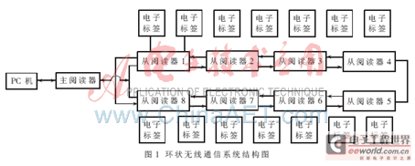

系统由一台中央监控设备(主阅读器)和一系列远程终端设备(从阅读器)构成了点对多点的多任务无线通信系统。主阅读器与从阅读器,以及各从阅读器之间通过双绞线进行连接, 从阅读器可以作为一个数据中转站,起到暂存数据和距离延伸的作用,各个中转站之间以单向通信方式进行数据传递。各从阅读器由主阅读器通过双绞线进行远程供电,简化了系统结构,降低了成本。为了保证数据传输和系统供电的可靠性,各从阅读器之间组成了一个复用段环状结构,这种结构较链状结构的可靠性有大幅度的提高。

控制单元由MCU和编码电路构成,主要完成以下任务:①与应用系统软件PC端进行通信并执行系统发来的指令;②控制电子标签的通信过程;③信号的编码与解码;④执行反碰撞算法;⑤对电子标签与阅读器之间要传送的数据进行加密和解密;⑥进行读写器和电子标签之间的身份验证。系统结构如图1所示。

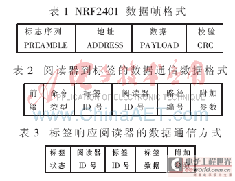

系统采用的NRF2401芯片有两种收发模式,分别是突发模式和直接模式,这里采用突发模式。在突发模式下,NRF2401使用片内先入先出堆栈区,数据可低速从微控制器输入并高速发射出去。NRF2401自动处理字头和CRC校验码,即在发送数据时,自动加上字头和CRC校验码。在接收数据时, 一旦检测到符合本机硬件地址的数据帧,便自动将字头和CRC码移除。突发模式下具体数据帧格式如表1所示,表2、表3为阅读器与标签之间的数据通信格式。

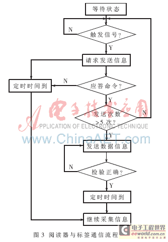

电子标签携带着相关信息,当微控制器接收到触发信号后,标签被激活,向阅读器发出呼叫请求,在定时器规定的时间内,不断地向距离最近的阅读器发送数据发送请求命令,直到收到阅读器发出的应答命令。在标签收到应答命令后,将携带的消息发送出去,判断阅读器的反馈信息,如果反馈信息与校验码相符,表示阅读器正确收到标签的数据。阅读器与标签的通信过程如图3所示。

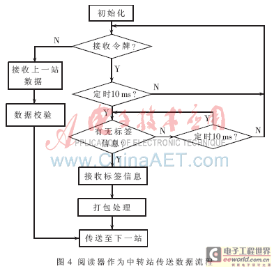

从阅读器与标签进行通信的同时,还可以作为一个数据中转站进行数据传递,其工作流程如图4。中转站通信链路采用令牌环的传输方式,只有握有令牌的一方才有发送数据的权利。中转站每10 ms切换一次,具有执行中转站和与标签通信的双重作用。

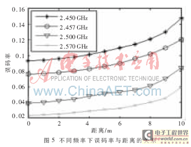

经测试发现,标签与阅读器数据传输的误码率与NRF2401芯片的工作频率选择有很大关系, NRF2401在2 400 MHz"2 570 MHz之间共有157个频点可供选择,选择适当的中心频率可以降低系统误码率,提高数据的传输效率。测试结果如图5所示。
由图5可知,在某一固定频率下,数据传输的误码率随着阅读器和标签之间距离的增大而逐渐升高;在相同距离下,当NRF2401的中心频率选择在2 450 MHz附近时,误码率较高,在偏离2 450 MHz时,误码率较低。另外,为了降低误码率保证数据的传输效率,中心频率点的尾数要尽可能的精确,这样可以大大降低数据传输的误码率。这主要是在ISM频段,WLAN、Bluetooth、Zigbee等设备的工作频率都集中在2 450 MHz附近,相互之间会产生严重的干扰。因此,设备在实际应用时,需要首先测试该环境下的空间电磁频谱分布情况,采用合适的中心频率尽量避免外界的电磁干扰,以提高系统的数据传输效率。

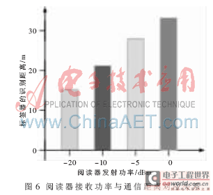

图6是电子标签接发射率为0 dBm,阅读器的接收功率分别为0 dBm、-5 dBm、-10 dBm、-20 dBm时,标签与阅读器的有效通信距离。经测试,在定向天线方向性最优的情况下,系统最大通信距离为33 m。这与公式(1)描述的2.45 GHz短距离无线通信的路径损耗模型基本吻合:
