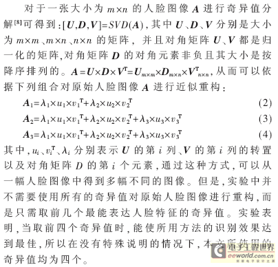

1.2 基于奇异值分解的人脸表示

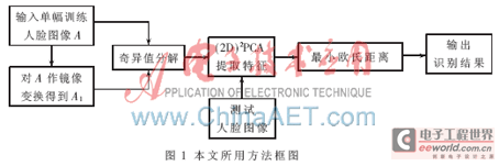

训练时,将每张训练人脸图像Ak(k=1,2,…,M)分别向Z和X投影,得到训练样本的投影特征矩阵Ck(k=1,2,…,M);同时,在测试时,对于任一测试人脸图像A,首先使用式(5)得到特征矩阵C,然后使用基于最小欧氏距离的最近邻分类器对测试人脸图像进行分类识别。本文算法的结构流程图如图1所示。

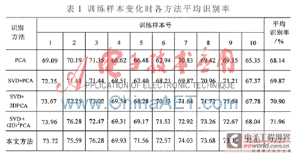

为了对各方法的识别效果进行对比,本文分别对单样本PCA算法、SVD+PCA算法、参考文献中提出的SVD+2DPCA算法、SVD+(2D)2PCA以及本文提出的方法在ORL人脸数据库上进行10组实验,即分别将每个人的第1,2,3,...,10幅共40幅人脸图像作为训练样本,而其余的360幅图像作为测试样本进行分类识别,然后取其平均识别率,测试结果如表1所示。以下(2D)2PCA方法中行方向降维维数为10,即只对其列方向维数做变化。

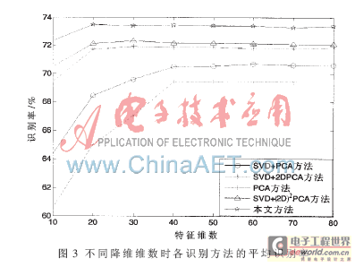

不同的特征提取方法的确会对系统识别率的提高有一定的影响,为了验证本文方法识别率的提高不仅仅依赖于(2D)2PCA特征提取方法的选择,而是由于镜像人脸图像样本的增加,实验中分别对单样本PCA算法、SVD+PCA算法、SVD+2DPCA算法、SVD+(2D)2PCA算法以及本文算法在ORL人脸库上,同样分别将每个人的第1,2,3,...,10幅图像作为训练人脸图像,而将其余的360幅作为测试样本,取同一特征向量维数下的10组实验的平均识别率作为其最终识别率,测试结果如图3所示。

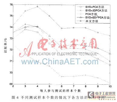

同时,为了比较各参考文献方法和本文方法在不同测试样本数目情况下的稳定性,做如下的测试实验:在ORL人脸库上分别取每个人的第1,2,3,...,10张图像作为训练样本,分10组实验,同时在每组实验中分别以除训练样本以外的前2,3,4,...,9张图像作为测试样本,计算每组实验的平均识别率,实验结果如图4所示。

由表1可以看出,在不同的训练样本条件下,本文提出的方法的识别效果明显高于参考文献中提出的其他几种方法,这主要是由于加入镜像信息后可以减小由于姿态变化对人脸识别的影响。从图3中的实验数据也可以看出SVD+2DPCA和SVD+(2D)2PCA方法在特征维数增大时,两种方法的识别效果差不多,但是都不如本文所提方法,而且由SVD+(2D)2PCA方法和本文方法的比较曲线可以得知,本文方法识别率的提高主要是依赖于人脸图像镜像信息的加入,而不是仅仅由于(2D)2PCA特征提取方法的选择。由图4可知,随着测试样本个数的增加,特别是PCA方法的识别率较低而且其稳定性较弱,与SVD+2DPCA以及SVD+(2D)2PCA方法相比,本文所提方法在保证识别率高于其他方法的同时,也表现出了较强的稳定性。
