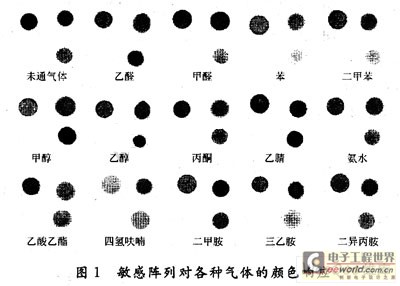

这里分别用气敏阵列对二甲胺、甲醇、乙醛等14种挥发性有机气体做了颜色反应和后端处理(见图1),实验证明,它可对这些气体进行有效的识别。
首先准备15个大小合适的硅胶板作为敏感材料的载体,14个容量为60 mL的广口瓶作为反应的容器,并分别对它们编号。然后井始制作敏感阵列,选取的敏感材料有铜卟啉,锌卟啉,镍卟啉和Pt(Me2bzimpy)Cl-的Cl-盐共4种,因此可以做成2×2的敏感阵列。取上述种材料各4 mg,使其溶于2 m L的氯仿中,待完全溶解,配成2 mg/mL的溶液,然后用量程为10μL的针管吸取适量的铜卟啉溶液,在15个硅胶板的左上角滴大概3μL溶液,然后把针头放入氯仿中反复吸推清洗针管,按如上方法把锌卟啉溶液滴在硅胶板的右上,镍卟啉溶液滴在左下,剩下的一种滴在右下。最后把15片硅胶板放到60℃的烘箱中烘15 min把氯仿全部驱除即可进行气体的检测。
与气体接触前先对15个硅胶板在良好光照条件下拍照,记录初始颜色阵列。在1~14号广口瓶中分别滴入0.1 mL四氢呋喃,二甲胺,三乙胺,二异丙胺,甲醇,乙醇等液体;然后用胶带站在硅胶板背面,把1~14号硅胶板悬于对应广口瓶中(15号用于对比),盖上瓶盖密封15 min待反应完全,这时可看到各个颜色阵列已有明显的变化。最后,取出硅胶板,拍照记录。可以看到,制作的气敏阵列能对这14种气体产生明显的颜色变化,肉眼即可对其进行分辨。

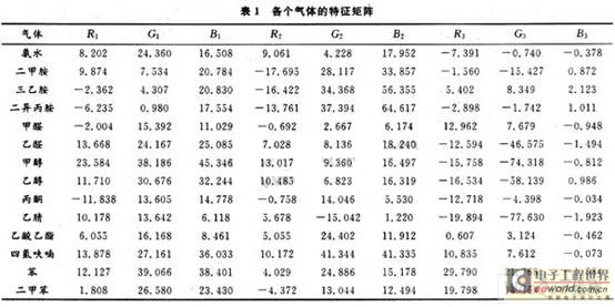

通过观察个硅胶板通气前后的图像可知,镍卟啉对各气体均无颜色变化反应,所以每幅图像的有用信息只用铜卟啉溶液滴涂的颜色块,锌卟啉溶液滴涂的颜色块和Pt(Me2bzimpy)Cl+的Cl-盐溶液滴涂的颜色块即可表示。对于每一颜色块的信息,可用其所有像素的平均R,G,B值来代表。考虑到具体拍照的光照环境,配制溶液的浓度以及滴涂时溶液在硅胶板上的扩散程度都会对采集到的图像的亮度和色度产生影响,这里用通气后像素块所有像素的平均R,G,B值减通气前的平均R,G,B值来代表敏感阵列对气体的颜色响应,因为用前后的差值不仅能抵消光照环境的影响,而且差值受溶液配制浓度和溶液在硅胶板上扩散程度的影响只有原始图像受这些因素影响的12%。最后可以得到,敏感阵列对每种气体的颜色响应矩阵,即气体的特征矩阵:
式中:下标1,2,3分别表示左上,右上,和右下颜色块的平均R,G,B值(左下颜色块由于响应不明显被抛弃)。
具体做法如下:
(1)先用Photoshop软件对每一个硅胶板通气前和通气后的图像进行图像分割,对每幅图像,分别剪取3个颜色块的内接正方形并保存,这样就在不丢失图像信息的情况下把图像分割成了3幅小图像以利于后面的处理。
(2)用Matlab软件编写程序提取图像信息并进行数据分析,这里求出了各种气体的特征矩阵,并用它们组成了识别气体的数据库,然后用欧氏距离作为衡量各气体相似度的标准,利用式(1)计算气体两两间的距离。
式中:x,y代表通入的不同的气体;i可取1,2,3,意义同气体特征矩阵的下标。
通过求特征矩阵两两间距可以看出各气体间的差别较大,可以用该方法对易挥发有机气体进行识别。可选最小的两两间距23.323的1/2为阈值,用于判断辨别的气体是否有效。各个气体的特征矩阵见表1。

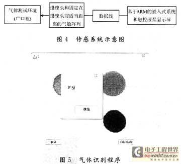

完成后的传感器可以方便地对易挥发有机气体进行检测,如图4所示。在摄像头前面适当距离固定气敏阵列以便采集图像,它们组成传感器的前端气体探测部分,并且摄像头通过数据线接入后端的图像识别系统。图像识别系统由基于ARM的嵌入式系统加上外围的触控液晶显示屏组成。测试气体时,首先用触控显示屏打开气体识别程序,按图5提示操作,点击“grab”按钮在当前环境用摄像头给气敏阵列拍照,然后把探测部分放入气体环境,待15 min气敏阵列稳定后,点击calcu-late按钮,程序会自动拍照记录下此时的颜色阵列并按设定算法计算出待测气体。
