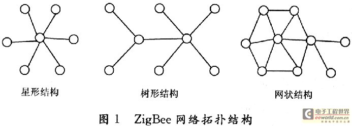

ZigBee是一种低复杂度、低成本、低功耗、低速率的短距离双向无线通信新技术,是建立在IEEE 802.15.4定义的可靠的物理层(PHY)和媒体访问层(MAC)之上的标准。IEEE 802.15.4定义了两类设备类型:精简功能设备(RFI))和全功能设备(FFD)。在ZigBee系统中,这两类设备指的是物理设备类型。在 ZigBee网络中,一个节点可以有三种角色:ZigBee协调器、ZigBee路由器和ZigBee终端设备。ZigBee技术可实现的网络拓扑结构有三种:星形、树形、网状,如图1所示。

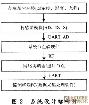

船艇消防安全监测系统设计由硬件电路设计和系统软件设计两部分组成。使用ZigBee技术通过控制器和若干个传感器节点,搭建一个无线通信网络。多个传感器节点置于船艇各舱室内,通过传感器采集烟浓度、湿度、光强数据,将采集结果通过无线通信的方式发送到路由器节点,然后路由器节点再将数据以无线通信的方式发送到协调器节点。协调器节点将收集的多个数据进行分析处理后,显示在LCD显示屏上,同时也可通过串口将采集信息传输至PC机。系统设计主要结构如图 2所示。

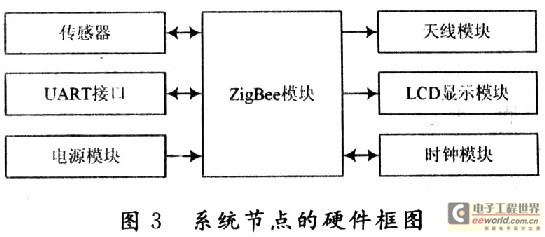

系统选用的ZigBee设备为基于Jennic公司的JN5139 ZigBee解决方案,它提供了完整的ZigBee协议栈、软件编辑、编译/链接、调试、下载等工具。JN5139芯片是英国Jennic公司推出的高性能、低功耗的一系列无线芯片,该系列芯片天线的灵敏度高、功耗低、通讯距离远,为ZigBee技术提供了良好的解决方案。系统节点框图如图3所示。
ZigBee网络协调器模块设备板载UART接口用于和嵌入式主板或PC连接,可进行数据传输及软件下载或调试。作为网络协调者,负责管理整个 ZigBee网络的组建和维护。传感器节点/路由模块设备采用2节5号电池供电,提供模拟传感器和数字传感器扩展接口,用于连接烟浓度、温度、光强度传感器。作为路由节点或终端节点,其自身可采集数据,并可转发其他节点的数据包。

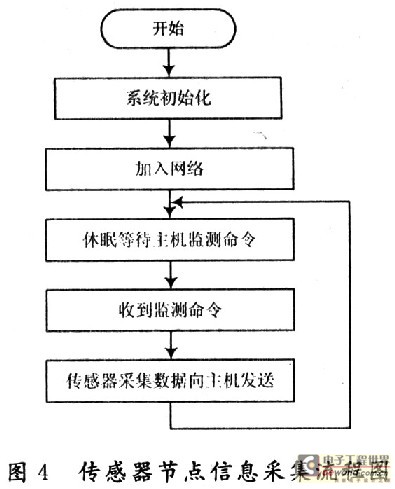

系统的软件设计包括网络协调器节点和传感器节点的设计。网络协调器节点在初始化过程中找到合适的信道,建立一个网络,循环检测传感器节点的绑定请求。当传感器节点加入网络后,便可进行数据的传输。传感器节点的软件流程图如图4所示。该程序的主要作用就是将传感器节点加入网络协调器节点建立的无线网络,实时读取传感器测得的环一境参数数据,并周期性地将这些数据发送给网络协调器节点。
