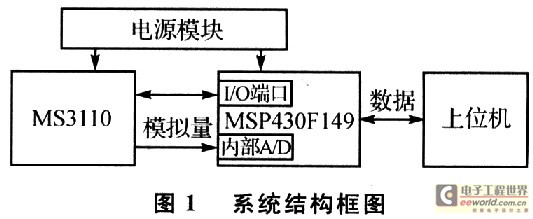

电容式传感器的检测方法主要有:设计专用ASIC芯片;使用分立元件通过电容桥、频率测量等原理实现测量;使用通用电容检测芯片将电容转换为电压或其他量等。从技术难度、测量精度等多方面考虑,本系统采用集成电容检测芯片来完成对电容式传感器的检测。系统结构框图如图1所示。电容检测芯片选用Irvine Sensor公司的MS3110。MS3110将电容量转换为电压量输出(量程为0~10 pF)。单片机MSP430F149集成的12位A/D转换器对输出电压进行采样,并通过I/O端口对MS3110内部寄存器进行设置。数据经采样后通过串口传送到上位机进行处理、实时显示、存储等。上位机由普通微机构成。

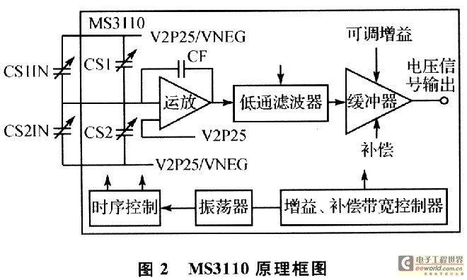

MS3110原理框图如图2所示。MS3110主要由电容补偿电路、电荷积分电路、低通滤波器以及运算放大器组成。
其中,CSlIN、CS2IN为被检测电容,CSl、CS2为MS3110内部的可调电容。通过对内部寄存器进行设置,CS1可在O~1.197 pF范围内调节,CS2可在0~9.709pF范围内调节。CF为电荷积分器的积分电容,可在O~19.437 pF范围内调节。以上3个可调节电容的调节步进均为19 fF。低通滤波器的带宽可在O.5~8 kHz范围内调节,可调增益GAIN可选择2或4。
另外,参考电压VREF、空载输出电压Vout等也可以通过寄存器进行精确调节。其空载输出电压的计算公式如下:
Vout=GAIN×V2P25×1.14×(CS2T-CS1T)/CF+VREF (1)
式中:CSlT=CS1IN+CSl,CS2T=CS2IN+CS2;本系统中可调整的内部增益GAIN取2;V2P25为芯片参考电压输出,默认值为2.25 V;参考电压VREF可选O.5 V与2.5 V两个值,本系统中选取O.5 V。由于烧写EEPROM需要额外的16 V电压,本系统中将TEST引脚拉低使芯片处于测试状态,通过I/O即可直接更改其寄存器。由于掉电后寄存器数据将丢失,所以每次上电后都需要对所有的寄存器进行初始化。需要特别指出的是,MS3110数据手册中给出的写寄存器时序图中,将数据输入时钟SCLK周期标为固定值2μs。在实验中我们发现,周期大于2μs时均可成功设置。

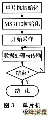

采用IAR Assembler for MSP430集成开发环境,使用C语言编写了单片机部分的程序,主要包括系统初始化、测量芯片寄存器初始化、测量与数据传输等。单片机软件流程如图3所示。
单片机初始化包括单片机I/O初始化、串行口参数初始化、A/D转换器初始化,以及与上位机通信接收系统参数等。MS31lO初始化是通过单片机I/O对MS3110内部寄存器进行初始化,包括参考电容值、可调增益、初始电压等参数。采样开始后,单片机按照设定采样率进行采样;采样结束后,将数据经转换后传送给上位机进行处理、显示与存储。

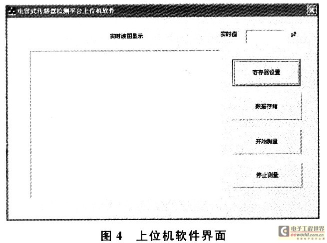

采用VC++6.0软件和C++语言编写系统的上位机软件。软件功能主要包括设置参数,与下位机通信,数据实时图形化显示、存储和读取等。上位机软件界面如图4所示。

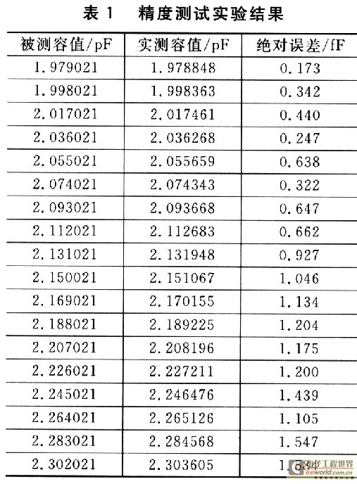

其中,Vout=(A/D采样值/4 095)×2.25。精度测试实验结果如表1所列(实测容值为10次测量的均值)。
测试结果表明,该电容式传感器检测系统具有较高的检测精度,平均误差仅为0.879 fF,最大绝对误差小于1.6 fF。由于MSP430F149集成的A/D转换器为12位,当CF取9.728 pF时,系统对电容的分辨率只有1.042fF。可见,A/D转换器的分辨率是制约检测精度的重要因素。在对系统进行改进时,可考虑采用更高位数的A/D转换器。
