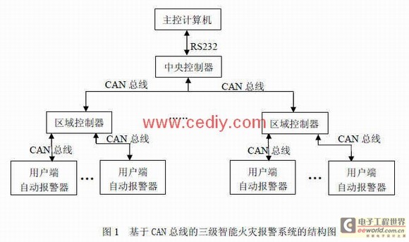

基于CAN总线的三级智能火灾报警系统的结构图如图1所示。该系统由三级通信控制系统组成。这三级通信控制系统分别是:第一级:主控计算机通过RS- 232总线接收中央控制器的报警信息;第二级:中央控制器通过CAN总线接收区域控制器的报警信息;第三级:用户端自动报警器的报警信息通过CAN总线传输至区域控制器。此三级网络可以组成不同的网络形式,针对这种情况,对于小型区域,该系统可以省略区域控制器。可见,该系统针对不同的对象可实现最优的性能价格比和最广的应用覆盖面,提高产品的竞争能力,扩展特别的方便。
从如图1中可以看到,系统由用户端自动报警器、区域控制器、中央控制器和主控计算机四部分组成。它的工作过程是:系统运行时,用户端自动报警器主要完成现场火情信号的采集。当用户端自动报警器检测到警情时,通过CAN总线传输至区域控制器,再经过区域控制器传送至小区管理监控中心的中央控制器,并向相关部门(管理中心或户主)发出报警信号。本系统中的主控计算机还具有将中央控制器接收到的报警信息通过LED准确显示的功能,如警情发生的楼号,区域,房门号和所遭受的火灾方式等,提示保安人员迅速确认警情,及时赶赴现场,以确保实验室财产和人生安全。由于CAN总线受传输线距离以及节点数的制约,其节点容限最多为110 个,因此,针对大、中型智能小区的区域,提出了采用三级控制系统的方案,即在中央控制器和用户端自动报警器之间加入区域控制器。下面对该系统的各部分逐一介绍。

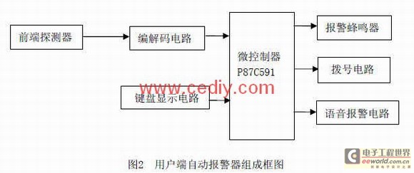

用户端自动报警器是本课题的设计重点,它是利用无线通讯技术和带CAN控制器的单片机的控制技术,开发出来的一种具有联网功能的报警器,它主要完成现场火情信号的采集,是基于CAN总线的三级智能火灾报警系统的重要组成部分之一。用户端自动报警器组成框图如图2所示。它主要包含前端探测器、编解码电路、自动拨号电路和语音报警电路组成。

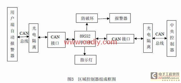

区域控制器组成框图如图3所示。区域控制器选用Intel的89S52单片机芯片为控制核心,在其与用户端报警器相连的CAN端口侧,安装了CAN总线收发器,以及光耦隔离防干扰装置,解决了与用户端报警器之间的信号交换问题。而与中央控制主机相连的CAN端口侧,同样安装了CAN总线收发器,解决与中央控制主机之间的信号交换问题。另外,加入防破坏识别模块和报警器模块可使物业监控主机及时发现对区域控制器线路的人为破坏,并及时修复。
