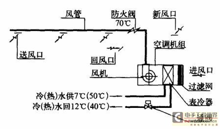

本课题中的暖通空调系统是把工程中常用的系统形式与我院智能建筑实验室的实际系统相结合,由全空气一次回风系统、风机盘管系统、风冷热泵机组系统和排风兼排烟系统4 个子系统组成,其中风冷热泵机组为一次回风系统,风机盘管系统提供冷热源;排风排烟系统平时用于换气,火灾时兼做排烟系统。本文着重介绍一次回风系统,其组成及原理见图1 。

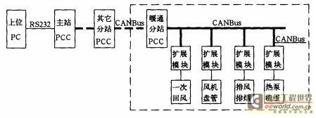

我院的“智能建筑自动化系统”采用可编程计算机控制器( Programmable Computer Cont roller -PCC) ,其中暖通空调子系统采用一个PCC 分站带4 个子系统丛站(扩展模式) ,一次回风空调系统由其中的一个丛站控制。各分站、丛站之间采用CAN 网标准物理接口,控制网络拓扑图见图2 。
图2 暖通空调系统控制网络拓扑图
将空调控制系统中各检测点和控制点及管理站相互连接的方式称为拓扑结构。在计算机网络技术中常用的拓扑结构有多种。通过综合分析空调控制系统对通讯网络的要求和各种网络拓扑结构的特点,本课题中的暖通空调系统构为如图2 所示的智能建筑中空调控制系统的基本结构。它采用了树形和总线形混合拓扑结构。该结构具有层次清楚、可靠性高、成本低的优点。在通用的软件平台下,可以实现各种复杂的控制规律和高级能量调配控制管理,记录、分析历史运行数据,预测空调负荷等。它的使用不仅提高了空调系统的管理水平,还通过利用新的控制技术改变传统的运行方式,使系统节约大量的电能,具有显著的经济效益和社会效益。

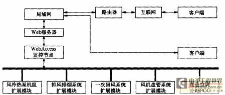

本课题利用网际组态软件WebAccess 实现远程监控,一次回风空调系统远程监控的网络构架见图3 。
图3  基于WebAccess 的远程监控系统网络构架
5. 3  WebAccess 实现空调系统远程监控的方法
(1) 建立智能建筑自动化系统工程项目(包括用户名、密码、工程名、IP 地址等) 。
(2) 定义暖通空调系统监控节点,对于PCC控制器应为OPC;设置通讯端口参数,对PCC ,通讯参数可选择250k bit/ s。
(3) 定义一次回风空调系统单元。
(4) 设计工作画面。工作画面中包括与现场系统相对应的动画,动画制作中的实时控制部分将占用WebAccess 提供的I/ O 点,如果仅仅是做没有现场设备的演示动画,则动画中使用的点就是We-bAccess 提供的本地点。在WebAccess 提供的点中, I/ O 点的数量和本地点的数量是相同的。
(5) 工作画面所需要的控制点的分配。由于WebAccess 提供的I/ O 点是有限的,所以在实时控制的动画中,对应I/ O 点的控制点需要合理分配使用。考虑到系统的扩充,通常系统中的点数需要留出一定的余量。值得注意的是,WebAccess 中所提供的所有I/ O 点,在不加限定时均是可读可写的,这样就很容易实现现场和远程控制的对等控制关系,并且可以节约宝贵的点数。
(6) 实现各个点的动画连接和添加脚本语句。将完成的动画画面与对应的I/ O 点或本地点连接起来,在动画的实现方面,WebAccess 提供有最基本的动画程序,如果实现的动画比较复杂,那么WebAccess 还支持TCL 脚本并提供强大的函数库供用户自行编程。
(7) 动画的保存和下载。将做好的画面保存到磁盘后(DRW 和BGR 两种文件格式) ,通过网络下载到Node 节点并启动该节点,然后进入实时监控界面,在成功登录后即可通过计算机网络对系统进行调试并修改程序,直到实现整个动画与现场设备协调工作为止。
