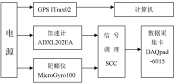

本系统硬件由GPS OEM板、MicroGyro100双轴陀螺仪、ADXL202EA双轴加速计、SCC信号调理模块、数据采集卡DAQPad-6015和计算机等组成。
GPS ITrax02直接连接到PC的串口,ADXL202EA、MicroGyro100经SCC信号调理后,利用DAQpad-6015进行数据采集。系统结构框图如1所示。
                                                  图1 系统结构框图
GPS供电电压范围是3.4~6V,ADXL202EA供电电压范围是3~ 5.25V,陀螺仪供电电压范围是2.2~ 5.5V,因此,统一选取输出5V的电源作为供电电源。GPS ITrax02输出的数据通过RS232输入计算机完成时间和位置信息的提取,加速度计与陀螺仪信号通过信号调理电路SCC完成放大与隔离,再利用DAQpad-6015完成A/D转换输入计算机,从而计算出车辆的加速度、速度、位置和姿态角等信息。
