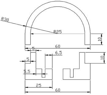

2 传感器的改进
传感器用于读取电场信号,是整个设备的信号源。前文中传感器在雨天信号弱,其原因在于雨水,本文将传感器外壳进行改进,采用半球形光滑外壳,其剖面图如图1所示。图中上半部分为半球形顶盖,外表光滑,易于雨水滑落。下半部分为底座,底座中间有一直径为1cm的通孔,传感器信号线从中引出。通孔两侧各有一个直径为5mm暗孔,用于固定传感器。顶盖与底座扣合后即可很好地保护传感器,同时雨水可以从顶盖滑落,不会在顶部形成水膜,从而影响传感器信号。
另外,从传感器中引出两条地线,一条用于信号地线,另外一条作为电路中指示灯和控制传送计算机信号的继电器的地线。此地线用来探测信号线是否完好。若信号线断开,则此线亦断开,那么指示灯无地线,不能发光,计算机传送信号线也断开,即有电和无电指示灯均熄灭,传送电脑的有电和无电信号也同时断掉,不会发出错误信号,提高了系统的可靠性,避免信号线断开时发出错误的无电信号,造成事故。
                                           图1 传感器外壳

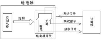

4 送往计算机信号的改进
前文中信号是通过验电器装置发送到计算机,此时就遇到一个共地线问题,要让计算机正确地识别验电器传送过来的信号就必须使计算机和验电器共一个地线,否则,会因传送线路过长不共地线而导致计算机识别信号出错。本文改变信号传送方式,如图2所示,由计算机发送信号,验电器内部通过继电器开关来控制有电或无电线路的导通或断开,计算机接收由自己发送的经过继电器开关送来的两路信号,若有电线路送来高电平信号,则无电线路送来低电平,此时高压线有电;若无电线路送来高电平信号,则有电线路送来低电平,高压线无电,若两路线路都送来高电平信号或低电平信号则电路出错。
