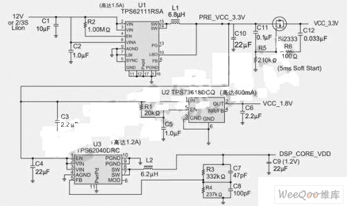

我们构建了若干个电源管理参考设计,并进行数字音频/视频应用的测试。这些设计均采用TI的TMS320DM6?43和TMS320DM6?46处理器,这些处理器能满足排序、电压精度和启动要求。图1是12V电源的参考设计电路图。该设计采用TPS62111同步降压转换器、TPS62040同步降压转换器以及TPS73618低压降调节器,它们分别提供3.3V、1.2V和1.8V电压轨。这种参考设计包含一个简单的外部MOSFET、电阻和电容延迟电路,以使3.3V电压轨能满足自升压模式排序方案要求。TPS62040不但提供1.2V的内核电压,而且还可满足引脚5软启动电容的排序要求。这种解决方案的容差为±3%,效率在90%以上。为满足主机升压模式排序方案要求,可以将一个类似的MOSFET、电阻以及电容电路增加到1.2V电压轨。
历史经验数据显示,内核电压随着处理技术的发展而不断降低。对内核电压稍作改变,便可提供更高的性能,或节省更多电量。选择一个具有可编程输出电压和±3%以内输出电压容差的稳压器是一种较好的设计方法。相比从零开始重新设计一种全新的电源,简单的电阻器变化或引脚重新配置要容易得多。因此,最好选择一款可以支持低至0.9V或更低输出电压的稳压器,以便最大化地重用,并帮助简化TI片上系统(SoC)器件未来版本的使用。
图1:12V电源的参考设计电路图

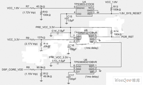

图2是复位电路。该电路采用TPS3808和TPS3803电源电压监控器来监控电压轨的变化情况。请采用最小值的TPS3808G01(U5)来设计复位电路电源。如果需要大于3.3V电压轨/1.5A电流和1.2V电压轨/1.2A电流,那么TPS54350和TPS54110S WIFT DC/DC转换器可能会被分别用于实现3A和1.5A电流。
SWIFT稳压器具有基于DaVinci技术的数字视频EVM的特点。如欲了解更多采用了线性调节器、TPS40K DC/DC转换器、TPS62xxx DC/DC转换器或多输出电源管理单元(PMU)的5V和12V输入电源
图2:轨电压复位和电压监控电路
