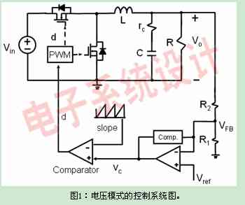

电压模式的控制系统如图1所示。反馈环路只有一个电压环,电压外环包括电压误差放大器,反馈电阻分压器和反馈补偿环节。电压误差放大器的同相端接到一个参考电压Vref,反馈电阻分压器连接到电压误差放大器反相端VFB,反馈环节连接到VFB和电压误差放大器的输出端VC。输出电压微小的变化反映到VFB管脚,VFB管脚电压与参考电压的差值被电压误差放大器放大,然后输出,输出值为VC。
电压误差放大器输出连接到PWM比较器的同相端,PWM比较器的反相端输入信号为斜波发生器的输出的连续锯齿波,由时钟同步信号产生。
每一个开关周期开始时,PWM比较器的反相端电压为0,PWM比较器输出为高电平,高端的主MOSFET导通,电感所加的电压为正,电感激磁,电流线性上升;PWM比较器的反相端电压所加的电压为时钟同步信号产生的锯齿波,电压从0开始上升。
当PWM比较器的反相端电压增加到等于电压误差放大器输出电压VC时,PWM比较器输出从高电平翻转,输出低电平,高端的主MOSFET关闭,低端的同步MOSFET或续流二极管导通,电感所加的电压为负,电感去磁,电流线性下降。下一个开关周期开始的时钟同步信号到来时,主MOSFET又导通,如此反复。
从电压模式工作原理可以看到,系统没有内置的限流功能保护电路,同时对输入和输出的瞬变响应缓慢。为了提高系统的可靠性,需要外加限流保护电路,注意到限流保护电路只起限流的作用,并不参与系统的内部的反馈调节。
电压模式为单反馈环控制系统,环路增益是输出电容ESR的函数,因此反馈补偿设计比较复杂,需要更多额外的器件仔细设计补偿环路,来优化负载瞬态响应。另外,需要电解电容或钽电容稳定控制回路以维持良好的高频响应;在相同均方根工作电流的需求下,相同电容值的电解电容或钽电容比陶瓷电容的体积更大,同时输出电压的波动也更大。同时,由于环路的增益是输入电压的函数,需要输入电压前馈。用于限流控制的电流检测缓慢不准确。如果多个电源和多个并联相位操作,需要外部电路进行均流控制。另一方面,由于电流信号不参与反馈,系统不会受到电流噪声的干扰。
电压模式的反馈设计通常取穿越频率为1/5-1/10的开关频率。环路补偿采用III类补偿网络:3个极点和2个零点 。2个零点安排在L-C谐振双极点附近,以抵消双极点产生的相位延迟;低频积分电路用以提高的低频直流增益;2个高频极点以产年高频噪声衰减,保证在0dB穿越频率以上环路增益保持下降。

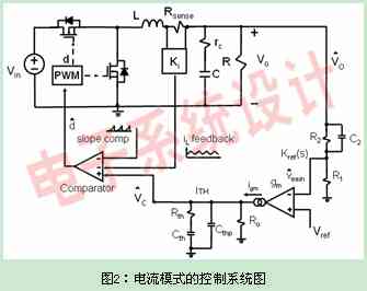

电流模式的控制系统如图2所示。在电流模式的结构中,反馈有二个环路:一个电压外环,另一个是电流的内环。电压外环包括电压误差放大器,反馈电阻分压器和反馈补偿环节。电压误差放大器的同相端接到一个参考电压Vref,反馈电阻分压器连接到电压误差放大器反相端VFB,反馈环节连接到VFB和电压误差放大器的输出端ITH。若电压型放大器是跨导型放大器,则反馈环节连接到电压误差放大器的输出端ITH和地。目前,在高频DC/DC的应用中,跨导型放大器应用更多。本文就以跨导型放大器进行讨论。
输出电压微小的变化反映到VFB管脚, VFB管脚电压与参考电压的差值被跨导型放大器放大,然后输出,输出值为VITH,跨导型放大器输出连接到电流比较器的同相端,电流比较器的反相端输入信号为电流检测电阻的电压信号VSENSE。由此可见,对于电流比较器,电压外环的输出信号作为电流内环的给定信号。对于峰值电流模式,工作原理如下:在时钟同步信号到来时,高端的主开关管开通,电感激磁,电流线性上升,电流检测电阻的电压信号也线性上升,由于此时电压外环的输出电压信号高于电流检测电阻的电压,电流比较器输出为高电压;当电流检测电阻的电压信号继续上升,直到等于电压外环的输出电压信号时,电流比较器的输出翻转,从高电平翻转为低电压,逻辑控制电路工作,关断高端的主开关管的驱动信号,高端的主开关管关断,此时电感开始去磁,电流线性下降,到一个开关周期开始的时钟同步信号到来,如此反复 。
电流模式的Buck变换器需要精密的电流检测电阻并且这会影响到系统的效率和成本,但电流模式有更多的优点:①反馈内在cycle-by-cycle峰值限流;②电感电流真正的软起动特性;③精确的电流检测环;④输出电压与输入电压无关,一阶的系统容易设计反馈环,动态响应快、系统的稳定余量大稳定性好,增益带宽大,即便是输出只用陶瓷电容,也容易设计补偿,补偿管脚只用简单RC网络就能对输出负载瞬态作出稳定响应;⑤精确、快速的电流均流,易实现多相位/多变换器的并联操作得到更大输出电流;⑥允许大的输入电压纹波从而减小输入滤波电容,提高了输入的功率因素;输出允许用陶瓷电容,因此这种模式更省空间、省成本、体积更小、价格更便宜。但是,峰值电流模式中占空比大于50%时,系统的开环不稳定,产生次谐波振荡;而且系统会受到电流噪声的干扰而误动作。

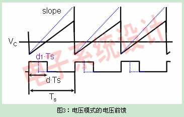

对于输入电压的变化,目前通常采用输入电压前馈技术,来提高系统对输入电压变化的响应。输入电压前馈如图3所示。图中的实线锯齿波为内部时钟信号产生的斜率固定为k的正常锯齿波,在没有电压前馈时,产生的占空比为d*Ts,则有以下公式:
Vc=k*d*Ts
输入电压前馈就是在内部锯齿波上加入随输入电压变化的斜坡,或者从VC信号减去此斜坡。当输入电压突然增加时,内部锯齿波和外加斜坡之和的波形为图3中的虚线所示。若外加斜坡的斜率为ks,则总的斜率为:k+ks,注意到:ks∝Vin,也就是ks=k*Vin*Vin,所以此时的占空比为:
即:占空比随输入电压的增加立刻而减少,系统提前对输入电压变化做出相应的响应。
若不考虑效率,由功率平衡可以得到:Vin*Iin=Vout*Iout,所以有;
从上式可以看到,所加的输入电压前馈信号也就是输入的电流信号。事实上可以这样理解:输入电压前馈技术也就是在理想的电压模式中,叠加一定的电流反馈,以形成一定的电流反馈,从而增加系统对输入电压变化的响应。

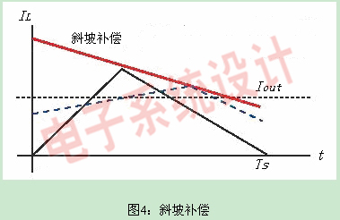

理论上,当占空比大于50%时,电流模式就要加斜坡补偿,系统才能稳定的工作。否则,就会产生次谐波振荡。在实际的应用中,占空比大于40%时,就要加斜坡补偿。占空比大于50%时,斜坡补偿,由于电感充分激磁,而去磁不足,因此输出的电压将比预设定的值高,并将继续升高,直到较慢的电压控制回路调整电流设定点为止,然后输出电压又下降至低于期望值,形成次谐波振荡,其典型的特性就是在一个开关周期,脉冲宽度较宽,在下一个开关周期,脉冲宽度变窄,在每三个开关周期,脉冲宽度又变宽,如此反复。此时可以看到输出电压不稳定,有时还可以听到音频的噪声。
图4中,红线斜坡补偿,实线三角形波为没有加斜坡补偿的电感的电流波形,虚线为加斜坡补偿的电感的电流波形。如果用下降沿的锯齿波电压,则其加在电压误差放大器的输出上,用以控制电流检测信号;如果用上升沿的锯齿波电压,则其加在电流检测信号上,然后与电压误差放大器的输出进行比较。
注意到,内部的斜坡补偿将使总的电流斜坡减小,即斜坡补偿使真正的电感电流的斜率降低,从而促使变换器从电流模式向电压模式转化,所加的斜坡补偿越大,变换器越接近电压模式。同时,斜坡补偿也降低了电流环路的增益,降低的系统内部设定的限流点,使系统实际所加的负载电流值降低。
