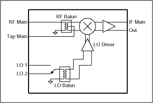

Maxim的MAX9993高线性度下变频混频器具有图1所示功能:
图1. MAX9993等效电路
MAX9993在PCS和UMTS频带的指标如下:
变频增益 = 8.5dB
噪声系数 = 9.5dB
三阶输入截点(IIP3) = +23.5dBm
三阶输出截点(OIP3) = +32dBm
二阶输入截点(IIP2) = +60dBm
二阶输出截点(OIP2) = +68.5dBm
低本振驱动电平:0到+6dBm
两路开关(SPDT)为GSM应用选择LO输入(本振开关在无切换应用重,如cdma2000?,选择固定本振信号)

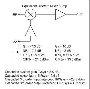

图2所示是一个无源混频器、中频放大器和LO放大器组成的分立方案。图中使用了单端元件,其二阶线性度与Maxim的集成混频器相比较差。从集成RF混频器的数据资料看,为了与Maxim的集成混频器进行比较,RF电路设计人员必须在无源设计中考虑各个分立元件的等效串联特性。例如,设计人员不仅要注意无源混频器的三阶输入截点,而且要考虑它的三阶输出截点和包括中频放大级在内的整体系统响应。此外,设计者还必须计算无源混频器方案的等效增益和噪声系数,并将结果与集成混频器参数进行比较。
图2. 分立混频器/中频放大器
对每级电路都使用了以下符号:
G = 变频功率增益
NF = 噪声系数
IIP3 = 输入三阶截点
OIP3 = 输出三阶截点
1 实例
参照图2,计算中频放大器参数,得到与MAX9993增益、噪声系数和三阶截点性能相当的整体串联响应。假定Mini-Circuits HJK-19MH无源混频器用于PCS和UMTS频带,给定参数为:
G1 = -7.5dB
NF1 = 7.5dB (假设)
IIP31 = +29dBm
OIP31 = IIP31 + G1 = +21.5dBm
将MAX9993的典型指标作为PCS和UMTS频带的典型参数:
Gsys = 系统总增益 = +8.5dB
NFsys = 系统噪声系数 = 9.5dB
IIP3sys = 系统输入三阶截点 = +23.5dBm
OIP3sys = 系统输出三阶截点 = +32dBm
所需中频放大器增益:
由下式确定中频放大器的增益:
Gsys = 8.5dB
= G1 + G2由此解得G2,
G2 = Gsys - G1 = 8.5dB - (-7.5dB)
= 16dB
所需中频放大器噪声系数:
为了得到9.5dB的串联噪声系数,假定无源混频器的噪声系数等于7.5dB,使用通用的串联噪声系数方程可求得所要求的中频放大器噪声系数,其中,噪声系数(以dB为单位)等于10 * log (噪声系数)。
NFsys = 9.5dB
= 10 * log (系统噪声系数)
= 10 * log (Fsys)
= 10 * log (F1 + (F2 - 1) / G1)
用下式求解NF2:
NF2 = 10 * log ((Fsys - F1) * G1 + 1)
= 10 * log ((10^(9.5 / 10) - 10^(7.5 / 10)) * (10^(-7.5 / 10)) + 1)
= 10 * log ((8.91 - 5.62) * 0.18 + 1)
= 10 * log (1.59)
= 2dB
所需中频放大器三阶截点:
使用串联输入截点方程确定中频放大器的输入三阶截。
IIP3sys (dBm) = +23.5dBm
= 10 * log (IIP3值)
= 10 * log (1 / (1/10^(IIP31 / 10) + 10^(G1 / 10) / 10^(IIP32 / 10)))
求解 以确定中频放大电路所要求的三阶截点:
IIP32 (dBm) = 10 * log (10^(G1 / 10) * (1 / (1 / 10^(IIP3sys / 10) - 1 / 10^(IIP31 / 10))))
= 10 * log (10^(-7.5/10) * (1 / (1 / 10^(23.5 / 10) - 1 / 10^(29 / 10))))
= 17.5dBm
由可得到放大器的输出三阶截点如下:
OIP32 (dBm) = OIP32 + G2
= +17.5dBm + 16dB
= +33.5dBm
串联结果
图3总结了等效的串联参数:
图3. 无源混频器与中频放大器的串联响应
