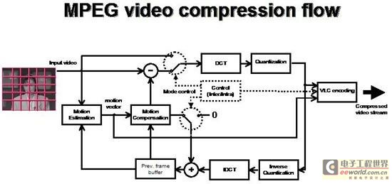

用于动画与视频的各种MPEG标准采用与JPEG相同的帧内技术入手来压缩基本的静止图像或I帧,然后采用附加的帧间技术以消除随后帧中的暂时冗余。帧间技术事实上涉及将每个连续帧的16×16象素宏块压缩到上一个帧的宏块,然后采用运动估计与补偿技术来描述宏块的帧到帧移动。这些预测帧或P帧只需要描述其从上一帧的改变。然后以应用所决定的间隔定期对I帧进行编码。
图1说明了一般MPEG视频压缩中所涉及的步骤。图像顶部从输入到输出的帧内压缩步骤(DCT、量化与VLC)足以生成I帧。为了创建P帧,刚编码的帧必须在本地帧缓冲器中被解码并存储,以便实现过去帧的逐块压缩到未来帧(即运动估计),从而实现帧间压缩。视频解码涉及图下部的步骤(逆量子化、反向DCT、运动补偿)。除了图中所示之外,MPEG标准还具有采用独立流程的音频压缩-解压算法。

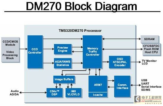

TI推出的TMS320DM270数字媒体处理器就是一种为DSC等成像应用而专门设计的高性能DSP。DM270是基于多处理器架构之上的,其采用一个ARM732位RISC微控制器来处理非成像功能,并用作整个系统的主控制器,同时采用可编程的C54×DSP核心处理音频编码与解码。另外,DM270还集成了专门设计用于处理大部分高计算要求成像任务的可编程协处理器。其中一个协处理器-SIMD图像处理引擎(iM×)执行DCT、反向DCT以及众多其他处理运算中的运动估计与补偿。其他协处理器执行可变长度编码/解码、量化与逆量子化。
图2展示了DM270的主要功能块与流程。除了主要的处理器之外,该器件还通过各种通用I/O引脚集成了高速缓冲存储器、图像块缓冲器、以及用于外部存储器、CCD、LCD或TV输出及其他通信接口的控制器。专用的图像预处理硬件可以消除主处理器的某些任务负担,如:白平衡、自动曝光以及自动调焦。
                                         图2:DM270架构
在外部只需要SDRAM来完善DSC的图像处理引擎。由于MPEG必须保持附加帧以进行运动估计与补偿,因而在QCIF(176×144)分辨率下,编码需要大约110千字节SDRAM。凭借其高度集成与专用架构,DM270能够在CIF(352×288)分辨率下处理超过30fps的MPEG-4编码,同时能够在HVGA(6?0×240)分辨率、超过30fps的解码期间处理超过50%的象素。该器件还支持多媒体中所采用的其他主要视频、音频与语音标准,而且可以与设计用作手机引擎的DSP一起结合使用。
