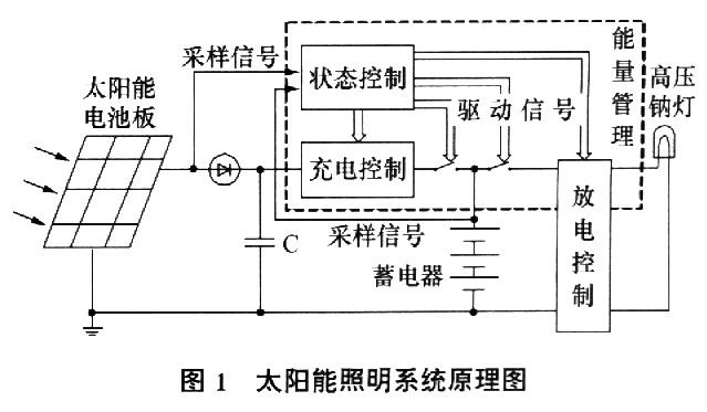

本文提出的太阳能高压钠灯照明系统如图1所示,系统由太阳能电池板(光伏阵列)、蓄电池、照明灯具和控制器组成。
1)太阳能电池作为整个系统的能量源,在白天,进入充电状态,充电过程采用PWM控制,控制系统不断检测光伏阵列和蓄电池的电量,在不同的充电策略中进行控制和切换。天黑时,太阳能电池板电压低于设定值时,退出充电环节。
2)蓄电池作为太阳能能量的储存环节,白天通过充电电路将太阳能储存在蓄电池中,晚上蓄电池通过全桥DC—AC电路向高压钠灯提供电能,此外,所有的控制电路所需电能都由蓄电池提供。
3)照明灯具一般选择寿命长、发光效率高的节能灯,本系统中采用高压钠灯。
4)控制系统由单片机及其外部电路构成,通过对采样结果的计算和判断,控制整个系统的走向。

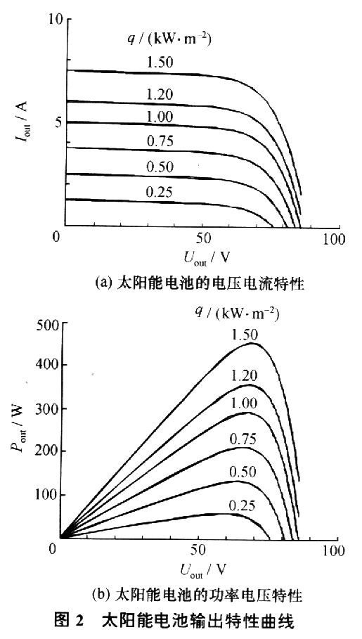

太阳能电池输出特性具有非线性,且具有受光照热流密度q和环境温度影响严重的特点,输出特性在不同光照强度下的曲线见图2。
为达到太阳能最大利用率,则需要采用最大功率点跟踪技术(MPPT)。MPPT技术是对太阳能功率曲线的一阶差分跟踪,控制目标为,通过对功率曲线进行最大功率点跟踪算法,使输出功率最大。具体算法为:对太阳能电池电压和电流进行采样,求出输出功率,并与上一周期计算得到的功率值进行比较,求出差分值,如果满足

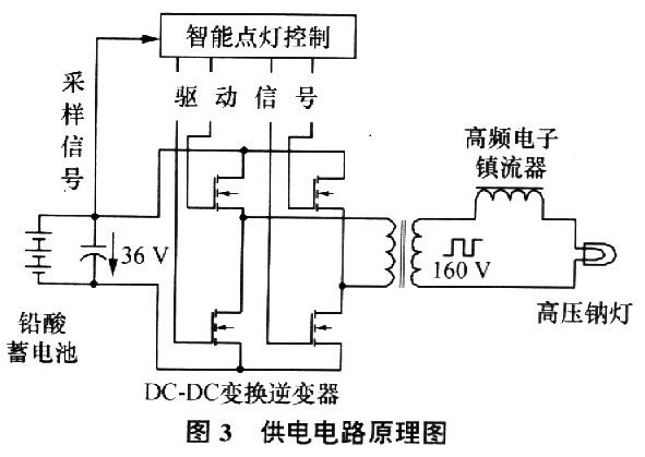

放电电路采用单级式全桥DC—AC变换电路加高频变压器结构的设计,设计原理如图3所示。
供电电路以铅酸蓄电池为电源,250 W高压钠灯为负载。蓄电池为直流源,3节串联直流电压范围选在34~42 V之间供电。

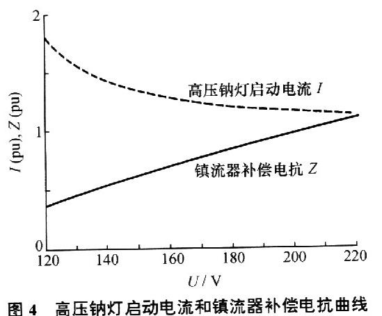

由于高压钠灯工作在弧光放电状态,伏安特性曲线为负斜率,因此电路中必须串联一个具有正阻特性的电路元件来平衡这种负阻特性。同时,高压纳灯启动时,由于高压钠灯的启动特性,使得启动时高压钠灯内阻很小,稳态时电阻值又趋于稳定。图4为在不同逆变电压下,高压钠灯的启动特性和所需补偿电抗,其中pu表示标幺值(下同)。
为解决上述问题,本文采用高频电子镇流器配合高压钠灯的工作方式。通过改变逆变器的开关频率的策略,改变镇流器电感,从而达到了控制高压钠灯的启动电流的目的,使高压钠灯启动稳定。在稳态工作时,由于蓄电池电压的下降和高压钠灯的伏安特性,通过改变逆变器的开关频率,达到控制高压钠灯分压和电流的目的,使高压钠灯稳定工作。

在硬件设计中,本系统采用了如图3所示的单级式逆变结构,其结构最大特点在于只通过一个能量变换环节实现升压、最大功率点跟踪、逆变、电气隔离等功能。与传统双级式逆变结构相比,最大优势在于拓扑结构简单,低损耗,效率明显提高。同时采用无工频变压器开关电源取代了体积笨重的工频变压器,实现了电压转换与隔离,具有体积小,重量轻,效率高等特点。

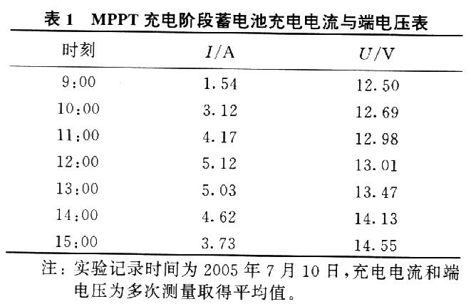

在实验中,对蓄电池的充电过程进行了记录,表l为一天中记录的充电阶段蓄电池充电电流和端电压实验数据。

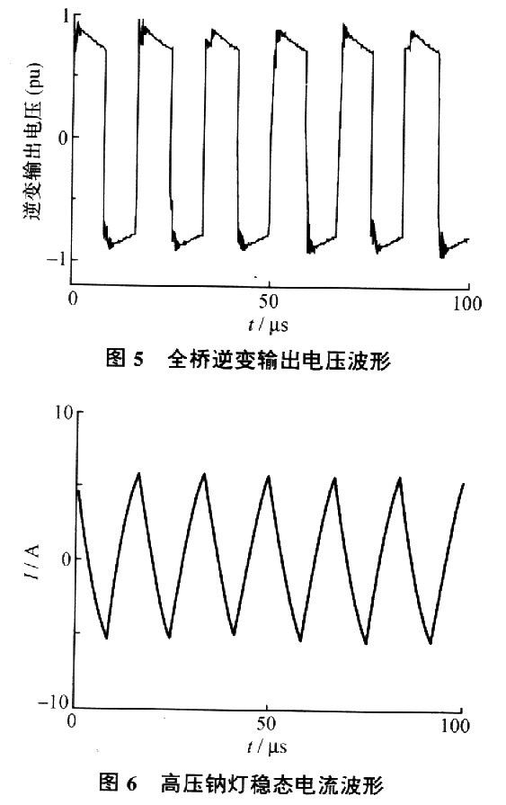

供电系统的全桥逆变输出电压波形如图5所示,其中pu为标么值。通过镇流器电感,高压钠灯两端的电流波形如图6所示,根据变压器的变比和输入输出电压计算,符合本文理论,验证了本文理论的正确性。实验中测得:蓄电池端电压38.O V,蓄
电池输出电流6.1 A,则蓄电池输出功率为231.8W,测得逆变输出侧功率为210 W,则系统的效率为91.0%。实验结果表明,系统无论是充电状态还是逆变状态都具有很高的效率。
