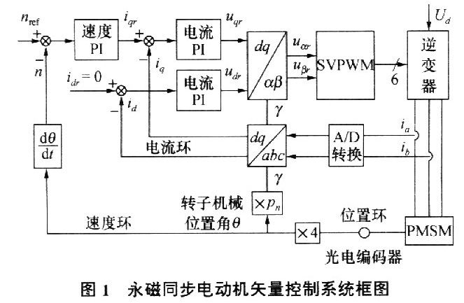

为使定子单位电流产生最大转矩,提高电机的工作效率,本文选用最大转矩/电流矢量控制,由式(2)可知,对于表面凸出式转子结构的永磁同步电机,可令id=0,通过调节iq来实现转矩的控制。如图1所示,整个伺服系统由3个控制环构成。
1)位置环:采集电机旋转编码器输出的脉冲信号,鉴相、倍频后进行计算,提供坐标变换所需的转子位置信息;
2)速度环:比较实际转速n与设定转速nref,所得差值经PI调节后,作为q轴电流参考值iqr,再经电流环调节后,反过来控制电机转速;
3)电流环:比较电流实际值id、iq与参考值idr、iqr,经PI调节后产生d、g轴电压参考值udr、uqr,将其转换至静止坐标系中得uαr、uβr,按SVPWM方式生成逆变器触发信号,驱动电机。

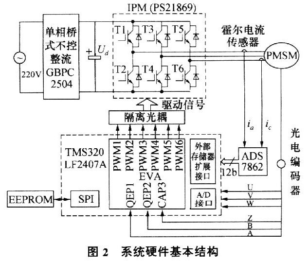

永磁同步电动机推进系统的硬件结构如图2所示,它主要提供以下3大功能:电动机控制策略的实现、控制量的检测采样以及功率驱动。
2.1 TMS320LF2407A DSP
整个系统控制策略的实现由核心硬件TMS320LF2407A DSP完成,它是TI公司专为电机控制而设计的定点芯片,具有低功耗和高速度的特点,其单指令周期最短可达25 ns。片内两个事件管理器(EVA和EVB)各有2个通用定时器,6个带可编程死区功能的PWM输出通道,1个外部硬件中断引脚,3个捕获单元(CAP)和1个正交编码单元(QEP)。这些功能与串行外设接口(SPI)等模块一起,极大地方便了电机控制过程中的数据处理、策略执行和决策输出等。
2.2 控制量检测部分
电机机械量的采集由增量式光电编码器来完成,其输出包括两组脉冲信号:A、B、Z和U、V、W,它们与DSP的连接如图2所示。其中A、B信号正交,频率为电机机械转速频率的2 500倍,正交编码单元将它们四倍频后送入相应的计数器进行计数,计数方向由A、B信号的相位先后决定。Z信号随转子每转一周输出一个脉冲,用以检测电机转速。U、V、W信号与电机三相反电势同频率、同相位,根据它们的不同状态,可将360电角度平面分成6个部分,用以确定电机的初始转子位置角。

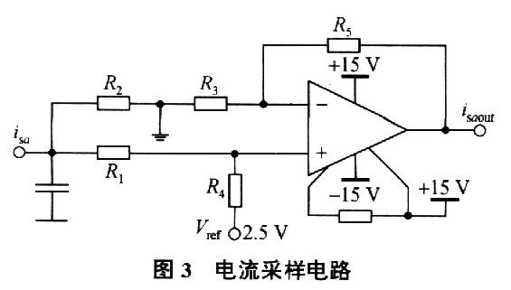

电机电流状态量的采集由霍尔电流传感器完成,其采样电路如图3所示,输入输出关系为
为了保证电流较小时的采样精度,改善电机低速、轻载下的运行情况,本系统采用12 b双A/D转换器ADS7862来代替DSP内部10 b的模/数转换模块,通过DSP的外部存储器扩展接口,将式(3)的模拟电流量转换为数字量结果,输入DSP。
2.3 功率驱动部分
永磁同步电机的功率驱动为交-直-交PWM方式,其中整流部分采用单相桥式不控整流,逆变部分采用智能功率模块(Intelligent Power Module,IPM)PS21869,它内部集成了6个绝缘栅双极型晶体管(Insulated Gate Bipolar Transistor,IGBT)及其驱动、保护电路,由DSP的PWMl~6引脚提供触发信号,能够在过流或欠压故障发生时,关闭IGBT驱动电路,使模块停止工作,同时在相应故障引脚输出故障信号至DSP的PDPINTA引脚,通过硬件中断,封锁PWM脉冲输出。

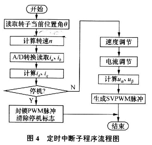

永磁电机推进系统的软件主要由3部分组成:初始化程序、主程序和中断服务子程序。系统复位时,首先执行初始化程序,检测、设定DSP内部各模块的工作模式和初始状态。主程序负责收集电机电流、转速、转子位置等一系列实时运行信息,在满足条件时设置系统标志位,执行相应中断服务子程序。其中,外部保护中断子程序由PDPINTA引脚触发,用于在故障发生时切断DSP的PWM及定时器输出;而定时中断子程序则是实现电机矢量控制策略的核心程序,
主要完成PI调节和SVPWM波形发生这两大功能,其流程图如图4所示。

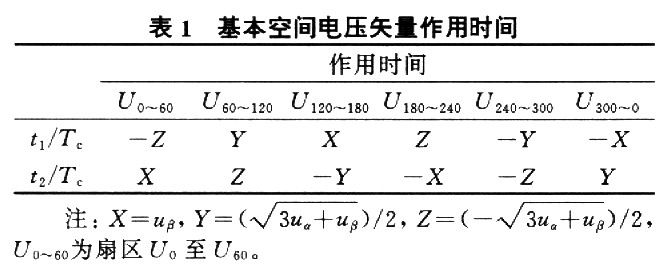

6)根据表1计算Ux、Ux+60的作用时间t1、t2,将t1装入比较寄存器CMPRl,t1+t2装入CMPR2,启动定时器操作。

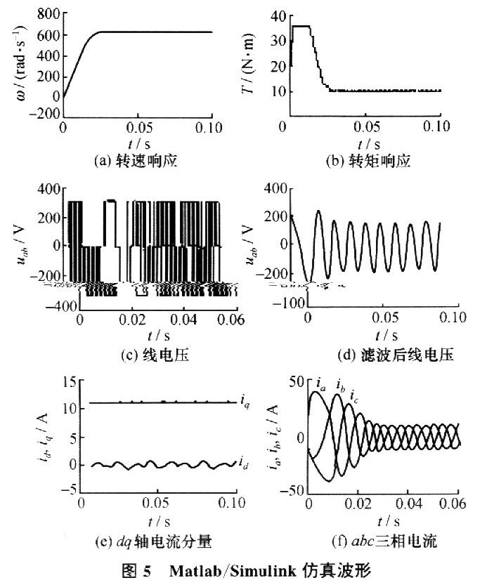

本文利用Matlab/Simulink工具箱,根据图1搭建系统模型,对一台3对极永磁同步电机进行了矢量控制策略的仿真,所得仿真波形如图5所示。
从仿真结果可以看出,本矢量控制系统响应快速,转矩脉动小,动态性能良好;id能够较好地跟随参考值0,从而保证了单位电流下最大转矩的输出,有利于推进电机效率的提高。

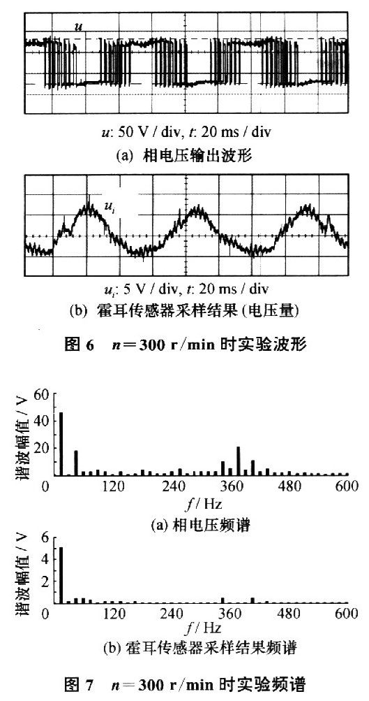

实际实验中,TMS320LF2407A时钟频率为30 MHz,SVPWM采样频率为3 kHz,死区时间设为8 μs,并滤除正负脉宽小于6%脉冲周期的过窄脉冲。当转速为300 r/min时,可得永磁电机推进系统输出电压、电流波形及其频谱如图6、图7所示。
由图7a可以看出,SVPWM方式生成的电压基波幅值较大,谐波分布比较分散,但其低次谐波主要为三次谐波;由图7b可以看出,三相电机的电路结构对三次谐波成分有自然抑制作用,高次谐波则通过电机绕组电感的滤波作用得到削弱和消除,从而大大减小了谐波电流。
