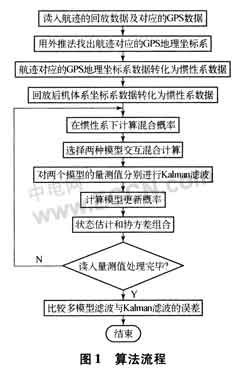

本次仿真过程主要分为数据的读人、多模型滤波、数据的输出3个部分。数据的读入过程包括航迹同放后机体系数据读人、航迹对应的GPS数据的读入以及把读入的待处理数据进行坐标系的转换。多模型滤波过程即把上步中读入并转换成惯性系的数据分别在x、y、z轴进行多模型滤波。数据的输出过程包括把多模型滤波后的轨迹输出,并把此轨迹与实测的GPS(全球定位系统)轨迹以及用Kalman(Singer模型)滤波的轨迹进行比较,统计两者的误差大小。具体流程图见图l。

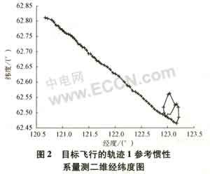

目标轨迹l大致为:在时间42 138 s目标从经度120.667。、纬度40.250°匀速飞行到经度123.172°、纬度62.465°,然后目标在时间43 065 s处360。大转弯,终点为经度123.118°、纬度62.521°。目标飞行的轨迹1参考惯性系量测二维经纬度图如图2所示,目标飞行的速度图如图3所示。

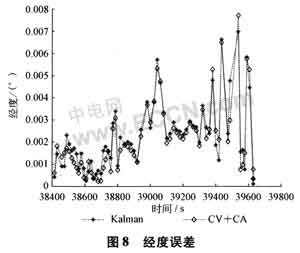

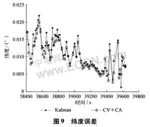

对航迹1分别采用CV模型与CA模型交互、CV模型与Singer'模型交互、CV模型与"当前"统计模型交互、Singer'模型与"当前"统计模型交互,得到一组仿真图和一组仿真数据。其中CV模型和cA模型组合仿真结果如下:CV模型交互CA模型滤波、实测GPs、Kalman(Singer模型)滤波二维经纬度轨迹如图6所示,CV模型交互CA模型滤波和Kalman(Singer模型)滤波的距离误差如图7所示,经度误差如图8所示,纬度误差如图9所示。4种模型两两交互,共有6种有效模型组合。航迹1的6种模型组合滤波的距离误差统计如表l所示,经度误差统计如表2所示,距离误差统计如表3所示。航迹1用Kalman(Singer模型)滤波的距离误差为64.453 8 m,经度误差为0.002 2°,纬度误差为0.011 l°。
分析航迹l的仿真图表可以看出,CV模型与CA模型交互、CV模型与Singer模型交互、CV模型与"当前"统计模型交互滤波的距离误差达到62.4 m,距离误差比目前常用的Kalman(Singer模型)滤波的距离误差小2 m左右。cA模型与Singer模型交互、CA模型与"当前"统计模型交互的距离误差都比Kalman(Singer模型)滤波的距离误差大l m左右。Singer模型与"当前"统计模型交互距离误差比Kalman(Singer模型)滤波的距离误差小l m左右。经度和纬度的量纲很大,交互模型中包含CV模型的组合经度可以提高0.000 l°,纬度可以提高0.000 9°。Singer模型与"当前"统计模型交互的纬度提高O.000 2°,经度精度没有提高。由此可见,对于此条航迹,即目标作了927 s的匀速运动后转弯,CV模型与其余3种模型两两组合以及Singer模型与"当前"统计模型的组合都提高了滤波的精度,其中以cV模型和"当前"统计模型交互滤波提高的精度最高。

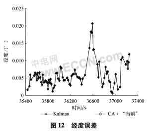

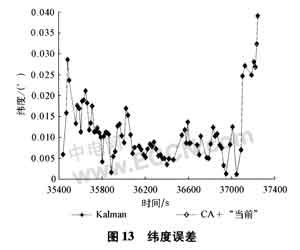

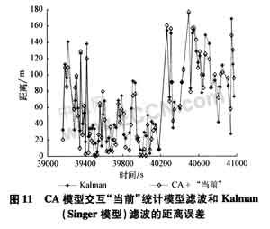

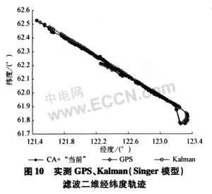

对航迹2也可分别采用cV模型与CA模型交互、CV模型与Singer模型交互、CV模型与"当前"统计模型交互、Singer模型与"当前"统计模型交互,得到一组仿真图和一组仿真数据。其中,cA模型与"当前"统计模型组合仿真结果如下:cA模型交互"当前"统计模型滤波、实测GPS、Kalman(Singer模型)滤波二维经纬度轨迹如图10所示,CA模型交互"当前"统计模型滤波和Kalman(Singer模型)滤波的距离误差如图l l所示,经度误差如图12所示,纬度误差如图13所示。4种模型两两交互,共有6种有效模型组合。
航迹2的6种模型组合滤波的距离误差统计如表4所示,经度误差统计如表5所示,距离误差统计如表6所示。航迹2用Kalman(Singer模型)滤波的距离误差为103.600 3 m,经度误差为0.006 4°,纬度误差为0.011 6°。
分析航迹2的仿真图表可以看出,cV模型与CA模型交互、CV模型与Singer模型交互、CV模型与"当前"统计模型交互滤波的距离误差达到106.7 m,距离误差比目前工程上使用的Kalman(Singer模型)滤波的距离误差大3 m左右。CA模型和Singer模型交互距离误差比Kalman(Singer模型)滤波的距离误差小3 m左右,CA模型与"当前"统计模型交互的距离误差比Kalman(Singer模型)滤波的距离误差小4 m左右。Singer模型与"当前"统计模型交互距离误差比Kal.
man(Singer模型)滤波的距离误差小2 m左右。经度和纬度的量纲很大,cA模型与"当前"统计模型交互的经度误差和纬度误差都减小了0.000 1°。由此可见,对于此条航迹,即目标做了约l 037 s的匀速运动后做了约800 s的机动,CA模型与Singer模型组合、cA模型与"当前"统计模型组合、Singer与"当前"统计模型组合都提高r滤波的精度。包含CA模型的组合提高的精度较为明显,其中以CA模型与"当前"统计'模型交互滤波提高的精度最高。
