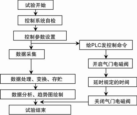

整个控制系统软件基于Windows 9X操作系统平台,人机交互的应用程序采用编程功能强大的Visual C++,并辅以多线程编程技术以及和具有强大数值计算和处理功能的Matlab进行无缝连接技术,完善和弥补了Visual C++的功能。程序采用面向对象的设计方法,增强了应用程序的实用性、可靠性。整个程序流程框图见图2所示。
图2 程序流程框图
