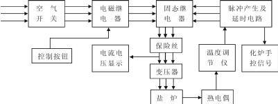

图1 盐炉温控柜原理方框图
盐炉温控柜原理方框图如图1所示,主要包括以下几个部分:
1、温度调节部分:温度调节由温度调节仪(温度检测及控制电路)完成,盐炉的温度信号由热电偶输入到温度调节仪,温度调节仪对输入的温度信号进行采样及模数转换,显示测量结果并与设定温度比较,输出温度控制信号。
2、化炉控制部分:主要由电位器组成,通过调整电位器改变化炉手控电压值控制脉冲产生的时间,进而控制固态继电器的导通,以达到控制化炉电流的目的。
3、脉冲产生及延时电路部分:由变压器、整流器、运算放大器、定时器等组成电路,产生与50Hz交流电同步的触发信号,控制固态继电器的导通。触发信号产生的时间受温度调节仪和化炉信号的控制。
4、主控部分:包括控制按钮、空气开关、电磁继电器、固态继电器、保险丝、变压器及电流电压显示,其中控制按钮具有启动、紧急断电等功能,保险丝起到过流保护等功能。

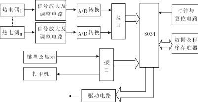

温度检测及控制电路
温度检测及控制电路原理框图如图2所示,它主要由热电耦、放大调整、A/D变换及接口、8031单片机系统和驱动电路组成。其工作过程是,根据表面处理对盐炉的温度要求通过键盘对控制过程进行设定之后,单片机系统首先对六路镍铬—镍铝热电偶对炉内温度进行检测,并对检测到的数据进行相应的处理,最后单片机根据检测结果与设计值的差值大小输出控制信号,此信号经驱动电路输出,送给固态继电器控制电路,并通过继电器电路控制盐炉加热电压、电流的大小和时间来对盐炉的温度进行控制。
图2 温度检测及控制电路方框图

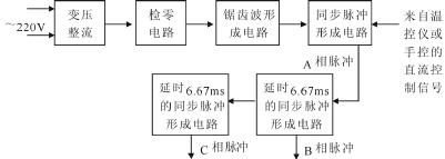

固态继电器控制电路
固态继电器控制电路如图3所示,主要由检零电路、锯齿波形成电路和脉冲形成电路组成。固态继电器控制电路的作用是将温度调节仪输出信号或化炉手控信号转换成控制脉冲,通过固态继电器控制三相交流电的导通时间,完成对输入功率的控制。其工作过程是检零电路对50Hz、220V电源相位进行检测,产生与电源相位相一致的锯齿波,此锯齿波在同步脉冲形成电路中与来自温控仪的直流信号进行比较,当锯齿波电压小于直流控制电压时,同步脉冲形成电路输出正脉冲,使固态继电器导通,电源给负载供电。
图3 固态继电器控制模块方框图
直流控制电压变化将控制同步脉冲的宽度,宽度大则导通时间长,从而控制加到盐炉输入功率的大小。

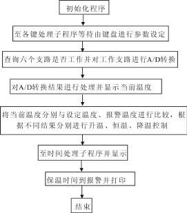

软件设计
* 输入参数:设定温度、保温温度、报警温度、保温时间。
* 自动记录保温温度的开始时间,并在保温时间结束时,发出报警信号。
* 完成数据的采集(应可同时完成多个对象的数据采集),并根据采集到的数据进行显示,及输出相应对象的控制信号。
* 当任务结束时,可打印出测量温度及相应时间(每5分钟保存一次),表示温度和时间关系的曲线。
软件流程如图4所示。
