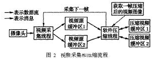

视频对象的交互和编解码的一个重要前提就是利用视频对象的分割技术,通过运动估计和补偿技术得到一个基于运动信息和视觉特性的跟踪,并最终得到视频对象的跟踪结果。在视频采集线程将采集到的每一帧视频图像分别存放到视频源缓冲区1和视频源缓冲区2中,然后通过软件压缩线程对频源缓冲区1和视频源缓冲区2中的图像进行压缩,并将压缩后的结果分别保存到压缩视频缓冲区1和压缩视频缓冲区2中。在两个视频源缓冲区中至少
有一个为空时,视频采集线程将继续进行图像的采集工作;同样的,当视频源缓冲区至少有一个为满,并且压缩视频缓冲区至少有一个为空时,软件压缩线程才进行压缩。所有经过压缩的视频数据的线程按队列进行排列,它们可以同时使用非空的压缩视频缓冲区的数据。当最后一个线程使用完压缩视频缓冲区后,将向视频采集线程发出采集下一帧的命令。从缓冲区中取出数据并将缓冲区状态置为空,向缓冲区中放入数据时则将缓冲区的状态置为满。而MPEG-4视频编码的可分级技术则使视频在具有不同传输特性的异构网络上的传输得到了实现。

视频采集压缩的流程图如图2所示。
