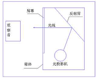

背投(Rear Projector)的定义是相对于传统的前投(Front Projector)而言的。二者的主要区别在于图像光线的来源方式。前投系统中,观察者和投影机位于反射屏幕的同一侧,投影机投射出的光线照射到屏幕后,再经过反射到达观察者;而背投系统中,观察者和投影机位于显示屏幕的两侧,从投影机发出的光线照射到半透明的显示屏幕上,部分透过后形成图像,所以观察者看到的是透射出来的光,其原理如图1:
图1:背投原理图
通常人们提到的多媒体投影机主要是指前投影机,与它们相比背投影的优势在于背投系统中投影机和屏幕是一个整体,用户使用时无需进行光学调整,像使用普通电视机一样简单。此外背投系统中光学投影机封闭在一个箱体内,投射到屏幕上的光线不会受到外界光线影响,因此在较暗或较亮的环境下都可以完好地显示图像。正是基于这些原理产生了背投电视,由于采用的不同的投影机种类,背投技术可以分为CRT(阴极射线管)、LCD(液晶)、LCOS(硅基液晶)、DLP(数字光处理)等几种。到目前为止,CRT背投电视的技术最为成熟,生产规模较大,性价比高,依然是国内背投电视市场的主流产品。但CRT背投是靠荧光粉发光,很难提升亮度,容易使显像管老化,时间长了,画面会变暗,清晰度降低。鉴于此,随着其他三种技术的逐渐成熟,市场必将重新分割,谁将占据未来市场的主流呢?下面我将分别介绍一下LCD、DLP 、LCOS三种背投电视投影技术。

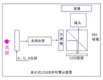

1)、单片式
单片式LCOS Color Wheel光学引擎示意图如下,R、G、B色环快速旋转将来自光源的白光分成循序的红、绿、蓝单色光。这三原色光与驱动程序产生的红、绿、蓝画面同步,便形成分色影像。频率足够快时,由于人眼视觉暂留的特性,观察者便可以看见彩色的投影画面。单片式光学引擎占用空间相对小,仅需一片面板,系统架构比较简单,因此在成本上具竞争优势。然而目前在技术上也面临一些困难,以Color Wheel而言,白光经过偏极化后,亮度明显降低,能量仅仅剩余1/3。此外,由于LCOS面板要在红、蓝、绿画面快速的切换下合成影像,对面板反应速度的要求更高。目前类似的技术有:Displaytech的Field Sequential Color结构、Philip的Scrolling Color-Rotating Prism结构、以及JVC的Spatial Color –Hologram结构。
