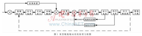

 下面介绍的舰炮随动系统是一种基于输入角度与反馈角度之间有偏差的原理进行工作的。其构成如图1所示。
由指挥仪解算出的射击诸元,传送到随动系统受信仪,受信仪将指挥仪给出的目标未来位置与舰炮实际位置进行比较,得出误差电压uθ,uθ经过信号选择和交流放大后进入相敏整流器,解调出与uθ大小和方向有关的直流信号电压Uθ,经位置调节器校正后进入速度调节器,与速度反馈信号uf和电流反馈信号If相加,形成电机扩大机的控制信号,控制扩大电机端电压的大小和极性,从而控制执行电机的转速和转向。
与执行电机同轴转动的测速发电机产生速度反馈信号,经滤波网络送入速度调节器输入端,从电机扩大机补偿绕组上取出的电流反馈信号,也送入速度调节器的输入端,与主令信号叠加,使从位置调节器之后的所有部分共同组成一个性能优良的调速系统。在位置调节器中采用了PI调节器和降阶电路,并可以根据误差的大小自动切换位置调节器工作于PI调节状态或P调节状态。另外,系统还从指挥仪引入了一个与目标运行速度成正比的信号,即前馈信号,经过RC网络微分,加到位置调节器上以补偿由于加速度造成的误差。

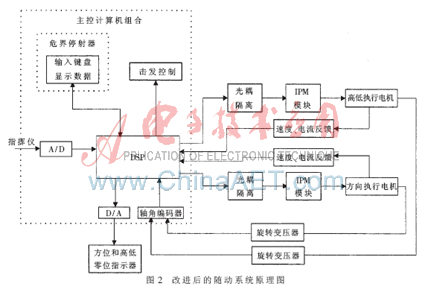

 改进后的系统如图2所示,主要由主控计算机组合、驱动执行电机的IPM模块、方位和高低位置反馈、方位和高低执行电机、方位和高低零位指示器、速度及电流反馈电路、击发控制电路等组成。

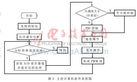

2.2 主控计算机组合工作过程
主控计算机组合是以TMS320F2407为核心,具备多路PWM输出、电流检测、编码器接口、通信接口、模入模出、数字I/O以及各种故障诊断报警功能等接口的全数字模块。其解算流程如图3所示。

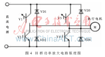

2.3 功率放大电路工作原理
  改进后的功率放大电路采用双H桥形式来代替原系统中的交磁电机扩大机分别驱动两个执行电机,如图4所示。H桥中的开关器件V1、V2、V3、V4采用智能功率模块(IPM),本系统采用模块型号为PM200DSA06。
  直流电源由三相交流电经可控硅整流后得到,输出端接执行电机,在每个IPM模块控制端输入设定的控制脉冲即可。为了防止强电部分(IPM)和弱电部分(控制信号PWM波)之间的相互干扰,这里采用高速光耦完成电气隔离,如图2所示。另外IPM模块还具有故障输出端,故障输出端通过光耦与主控计算机端相连,一旦模块有故障,主控计算机马上申请高优先级中断,停止控制信号的输出,使IPM停止工作。

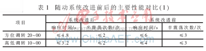

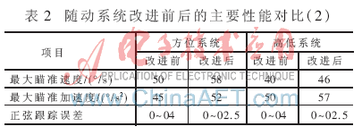

  基于上述方案,改进后的随动系统在调转速度、调转时间和平稳跟踪速度等性能方面明显提高,过渡历程的振荡次数明显减少,采用智能功率模块取代交磁电机扩大机后,使数字随动系统的快速启动性能提高。随动系统改进前后的主要性能对比如表1和表2所示。
  从上表可以看出,改进后的舰炮随动系统在方位和高低上最大瞄准速度各提高了16%和15%,响应时间和半震荡次数明显减少,正弦跟踪误差下降37.5%。
