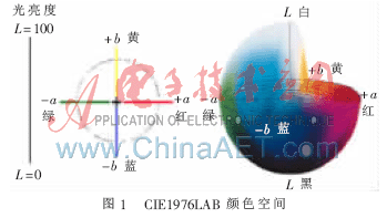

CIE1976LAB颜色空间是一种均匀的颜色空间,它能够比较准确地求出符合人眼视觉的差别。在许多行业中,基于CIE1976LAB颜色空间的色差公式已经被定为标准。CIE1976LAB颜色空间如图1所示。
使用CIELAB颜色空间时,光亮度、色调及饱和度都能够独立调整。CIELAB使用L*、a*和b*坐标轴定义CIE颜色空间。其中,L*值代表光亮度,其值从0(黑色)~100(白色)。a*和b*代表色度坐标,其中,a*代表红-绿轴,b*代表黄-蓝轴,它们的值从0"10。a*=b*=0表示无色,因此L*就代表从黑到白的比例系数。

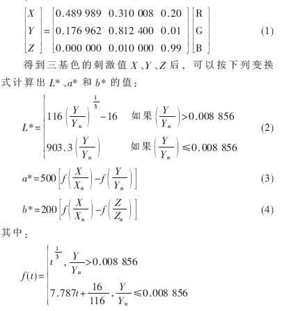

从RGB颜色空间到CIELAB颜色空间的转换要先转换到CIE1931XYZ颜色空间,计算出三基色的刺激值X、Y、Z。此变换是一个线性变换,通过一个3×3的矩阵实现:
Xn、Yn和Zn是CIE标准光源的坐标,是三刺激值。本文采用D65标准光源漫反射,在2°视场下观测。此时的三刺激值分别为Xn=95.047,Yn=100.00,Zn=108.883。

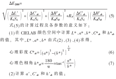

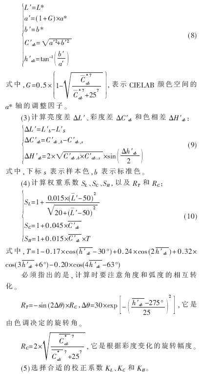

CIEDE2000色差公式:
在CIE给定的标准观测条件下,KL=KC=KH=1。在条件不符合时,则要根据工业色差评估条件来确定这些数值。本文的观测条件符合CIE给定的标准,因此KL、KC、KH的取值均为1。
(6)用CIEDE2000色差公式计算色差ΔE2000。

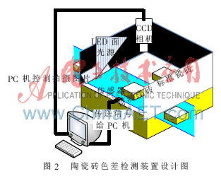

根据计算机视觉的原理,所设计瓷砖色差检测装置如图2所示。
选择合适的相机和光源对小色差检测尤其重要。本文选用微视MVC1000SAM/C-GE30摄像机,采用的是10 bit、逐行扫描的CMOS传感器。微视MVC1000SAM/C-GE30摄像机通过一个千兆网口控制拍摄,在拍摄和传输图像方面具有很好的实时性。在光源方面,采用LED面光源,倾斜60°角,以避免瓷砖反光产生过爆。
瓷砖颜色繁多,每种颜色的检测都必须找一块符合要求的标准砖。每次检测色差,都用摄像机拍摄样本和标准砖的图像存入计算机。然后采用3×3均值滤波去掉噪声干扰,进行颜色空间转换(即RGB颜色空间转化到CIELAB颜色空间),进而计算出整块瓷砖的平均L*、a*和b*值,最后利用CIEDE 2000色差公式计算色差。其检测流程图如图3所示。

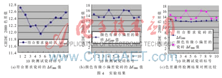

本文采用白色陶瓷砖进行色差检测试验,实验共用了20块待测样本砖和1块标准砖。其中10块是符合要求的瓷砖,另外10块是存在微小颜色偏差的瓷砖。
摄像机拍摄图片后通过千兆网口传送给PC机,在PC机上用VC++6.0编写的图像处理软件实现均值滤波、颜色空间转换,并最终实现CIEDE 2000色差计算。实验数据如图4所示。从图4(c)可以清楚地看到,两种样本陶瓷砖与标准瓷砖色差值的大小差异,因此可以得出结论:采用目前最均匀的色差公式CIEDE 2000,可以有效地针对小色差进行检测。
