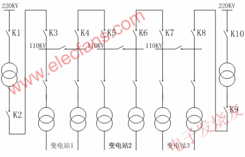

目前,国内电网部分110kV变电站没有真正实现双电源供电。即不是直接从220kV变电站引来,而是多座变电站串接在两座220kV变电站中间,简称为“手拉手”式闭环连线开环运行结构。正常时,两端电源供电,中间的两座变电站间联络断路器断开。
如下图1结构。K1"K4,K6"K10闭合,K5断开,假设左侧220kV变电站停电,变电站1内的备自投无法控制K5,导致变电站1,左侧220kV变电站全站停电。如何解决这一问题,即检测、判断故障,通过何种方式传递、变换站间信息,以便隔离故障,提高供电可靠性,一直是一个难题。
图1、“手拉手”式电网结构

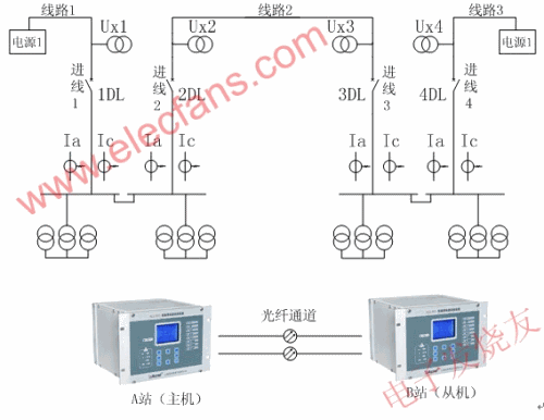

针对图1中的问题,装设的该装置控制的相邻两个变电站四个开关的位置,图2为装置装设图。
图2、装置装设图
见图2,根据电力系统运行规则,四个断路器至少有一个断路器处于分闸状态,分析出有运行价值的运行方式,如下所列:

系统在方式一(方式二)运行时,假设电源2(电源1)突然停电,备自投装置需要断开4DL(1DL),合上2DL(3DL);假设电源1(电源2)突然停电,备自投装置需要断开1DL(4DL),合上2DL(3DL),保证两个变电站的四段母线带电。两站之间的信息交换可以通过架设的光纤通道完成。

该装置应包含有就地备自投功能,可以在常规线路备自投装置上进行改造。常规的备自投装置可以采集进线开关位置,两条进线的线路电压、进线电流及母线电压。通过在常规线路备自投装置上增加光纤通信模块、扩展备自投部分的逻辑功能来满足该装置的需要。
