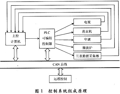

控制系统中凡具有嵌入式微处理器或微计算机的单体均通过CAN总线相互连接。组成分布式局部网,实现数据交换和信息资源共享。这种设计具有以下优点:减少了通信端口、连接电缆;抗干扰能力强;配置灵活、系统扩展和升级方便;调试简单,检修方便。
由CAN总线组成的家庭智能化控制系统原理如图1所示。

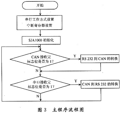

在微处理控制下,RS 232和CAN进行数据交换时,采用串口接收和CAN中断方式可提高工作效率。SJAl000的初始化在复位模式下才可以进行,主要包括工作方式的设置、时钟分频和验收滤波寄存器的设置、波特率参数的设置以及中断允许寄存器的设置等。其主程序流程图如图3所示。

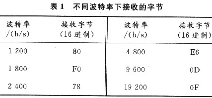

检测转换装置的串口波特率,首先可对主机的接收波特率(以9600 b/s为例)进行设定,并在终端发送一个特定的字符(以回车符为例),这样,主机根据接收到的字符信息就可以确定转换装置的通信波特率。回车符的ASCII值是0DH,在不同波特率下接收到的值如表1所列。

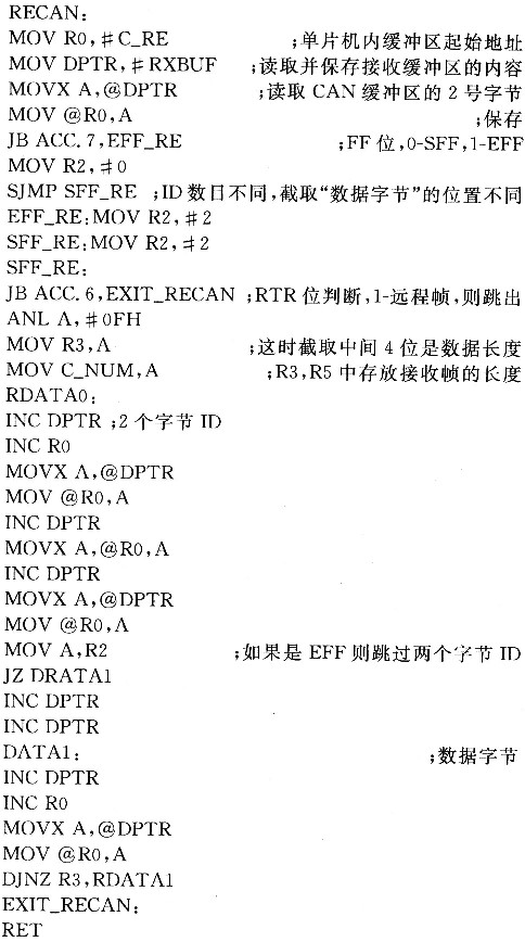

以下是CAN接收子程序:
