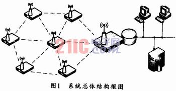

本文提出的无线传感器解决方案的体系结构由传感器节点、中心控制节点和环境信息监控中心三部分组成。其系统结构框图如图l所示。基于实时性、便捷性和运行成本的考虑,本系统采用基于ZigBee技术的无线传感器网络来实现环境数据的采集和上传。传感器节点则通过人工布置或飞机分撒等方式分布在监测区域内,通过自组织形式形成无线多跳网络,在采集环境数据后,可直接或经路由器间接地将环境数据上传到中心控制节点,中心控制节点则通过串口将环境数据传输到监控中心计算机上进行环境数据分析、存储和预警。

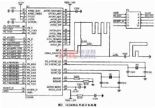

目前市场上针对ZigBee标准研制的芯片已经有很多种,比较典型的产品有TI公司的CC2430、Helicomm公司的IP-Link系列和Freeseale公司的MCl3192/3等。综合考虑到系统的稳定性、节能性和传输频率的需求,本系统的无线通信模块采用TI公司针对低系统成本、低功耗方面发布的射频芯片CC2430来设计。图2所示是CC2430的应用设计电路
CC2430是真正的系统芯片CMOS解决方案。这种解决方案能够提高性能并满足以ZigBee为基础的2.4 GHz ISM波段应用对低成本、低功耗的要求。CC2430在单个芯片上整合了ZigBee射频前端、内存和微控制器。它使用1个8位8051MCU,并具有32/64/128 KB可编程闪存和8 KB的RAM,还包含模拟数字转换器、几个定时器、AESl28协同处理器、看门狗定时器、32 kHz晶振、休眠模式定时器、上电复位电路、掉电检测电路以及21个可编程I/O引脚。

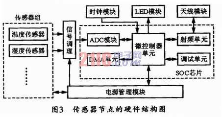

传感器节点是系统的数据源,它主要由湿度、温度、烟尘等多路传感器采集模块、信号调理模块和无线收发模块组成,负责采集和上传监测区域内的各种环境参数和接收环境监控中心发送的模式控制命令。为满足野外无人值守的需求,设计可采用电池供电方式。其硬件结构框图如图3所示。
中心控制节点负责启动整个网络和维护节点,采集无线传感器网络上传来的环境参数,并通过串口发送到监控中心计算机上,同时侦听串口接收中断,用以向传感器节点发送模式控制指令,因此,在中心控制节点的硬件平台上可扩展使用RS232串口。考虑到功耗等问题,电源系统的设计采用稳压电源供电,这样电量较为充足,能够满足系统需求。除了上述特殊需求外,中心控制节点的结构设计与传感器节点的不同之处是其不包含传感器组和信号调理模块。

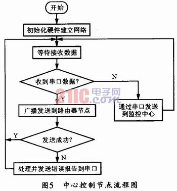

中心控制节点是无线传感器网络与监控中心交互的关键部分。它作为无线传感器网络的协调器,可建立一个新的ZigBee无线通信网络,以负责网络标识符的选取,并允许加入网络,实施节点绑定;接收传感器节点的环境数据,并进行预处理;同时,还通过RS232串口将数据传输到监控中心进行数据分析和处理。因此,中心控制节点应该一直处于活跃的工作状态,时刻监听无线数据和串口数据,其中心控制节点的设计流程如图5所示。
中心控制节点在无线传感器网络中充当着协调器的角色,它应该具有建立一个新的网络并允许其他节点加入的能力;同时,中心控制节点还要实现无线传感器网络和监控中心计算机的数据通信功能。中心控制节点工作时,首先用电源开关S1启动监测站网关,以开始建立一个新的网络过程,并进行串口初始化。监测站网关的应用程序应通过应用层接口与协议栈连接,从而建立网络、允许加入网络和绑定等,而且这些工作应在协议栈内自动完成。
初始化完毕后,中心控制节点即进入一个无限循环。在此循环中,中心控制节点首先判断是否有串口中断指令,然后响应指令,并将指令广播发送到传感器节点;若无串口中断数据,则侦听空中无线数据,若侦听到无线数据经加和校验判断为有效数据,则将数据通过串口发送到监控中心。

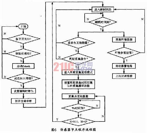

考虑到节点对能耗的要求,节点不应该一直不停歇的对监测区域的环境参数进行采集,因此,本系统为传感器节点设计了周期采集和睡眠两种工作模式。在周期采集模式下,网络中采集数据的节点将按照设定的时间间隔和循环采集次数对环境数据进行采集和上传,当采集发送指定次数后,传感器节点自动进入睡眠模式。传感器节点的工作流程如图6所示。
传感器节点初始化工作完成后,即可运行ZStack协议栈,以自动完成加入网络、建立邻居表等底层操作。应用层在收到成功入网的事件消息后,将设置睡眠定时器并开启全局中断,此后节点将进入睡眠状态以实现低功耗工作。在睡眠状态下,传感器节点的大部分内部电路掉电关闭,只有上电复位、外部中断、32.768 kHz睡眠时钟处于活跃状态,但此时传感器节点能够时刻侦听空中的无线数据。在睡眠模式下,若传感器节点侦听到无线数据,则对接收到的数据进行解析。若为有效的周期采集命令,则唤醒传感器节点进入周期采集工作模式,同时设置周期采集时间间隔Tc和采集次数N。开始循环采集上传环境数据。当采集发送到指定次数时,传感器节点又自动进入睡眠侦听模式。
若传感器节点未侦听到无线数据,则判断睡眠定时器是否溢出,若睡眠定时器未溢出,则继续睡眠侦听;反之,定时器溢出中断触发一次环境数据采集过程,并判断环境参数是否超出阈值,若超出阈值,则启动报警电路,并将异常数据打包发送到监测站网关;如果采集到的环境参数在正常范围内,则丢弃该数据,节点继续睡眠侦听。
