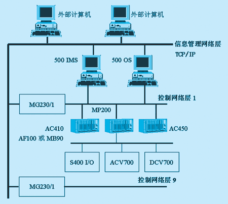

abb dcs集散控制系统采用先进的微处理器(33mhz的motorola 68020和33mhz的intel80386、80486芯片)、crt图形显示技术、高速安全通信技术和现代控制理论,形成了以现场控制站(mp200、ac410、ac450系列和本地、远程i/o系列)、操作员站(as500 系列)、工程师站(master aid系列)、信息管理系统站(advant station系列)、计算机和网络接口站(master gate 系列)、计算机网络(master bus系列)和其它计算机通信设备为基础的,物理位置分散、系统功能分散、控制功能分散以及操作显示管理集中的过程控制、过程决策管理的大型智能网络。abb dcs的通信网络结构分三层:(网络结构如图1所示)。
图1 网络结构图
3 信息管理网络层
可下联9个控制网络,网络由类型为mb300的总线组成,总线传输速率达10mbps。
4 控制网络层
控制网络层由9个类型为mb300的总线组成。一个控制网络可包括99个站(包括在局部控制网络中的站)。在控制网络中的每个mp200/1或ac450站都可下联一个局部控制网络。一个局部控制网络可包括9个类型为mb300的总线。mb300是一个高性能、串行、同步、半双工的大数据量高速总线。它采用ieee 802.2逻辑链路控制(llc)协议和ieee 802.3带冲突检测的载波帧听多路存取(csma/cd)的介质存取控制(mac)协议,属于ethernet型局域网,总线可带载45个节点。在不使用中继器时,最大通讯节点距离为500m;使用3个同轴段、4个中继器和2个点对点链路时最大通讯节点距离为2500m,总线传输速率为10mbps。

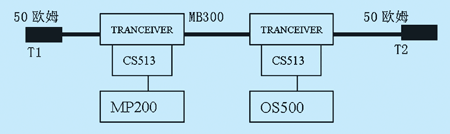

mb300通过每一个结点实现对上位机的联接以及与mp200等plc系统的通信。它一般遵循543规则,即由5段组成,4个中继器(repeater)联接,其中3段可以挂接设备,必须注意的是,只有在电缆的标记处方可通过收发器(tranceiver)挂接设备,不同的设备联结又采用不同的联结电缆,如到pu510操作站用tk526电缆,而到控制站则选用tk576电缆。tranceiver 只能安装在主干电缆段上的2.5米标志处,在两个线接头间同轴电缆段上的tranceiver 间距应为25米的整数倍,其联接方式如图2所示:
图2 mb300网络连接图
t1、t2为终端电阻,其中只要一端接地,终端电阻为50欧姆,mb300总线为同轴电缆,具体又分为粗缆、细缆和光缆,作用各不相同,敷设同轴电缆时,需注意与其它信号电缆的隔离,如距离信号电缆30cm以外,距离380v低压电缆50cm以外,距离高压电缆5m以外。mb300总线选用cs513接口卡,上面的3个拨码开关s1、s2、s3分别用于对网络号、节点号、协议号的设置,其中的s1低四位用于设置主/从站的选择,高四位用于设置协议号,s2用于设置节点号,s3用于设置网络号。当需要修改或通过故障信息找出故障原因,可以进入工程师站进行数据修改或通过故障代码知道mb300总线的故障所在。了解影响mb300的通讯因素,针对这些因素逐一分析。

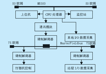

mfb总线属于现场局域网总线,它联系于mp200、mp90、s400i/o、opc(小型控制站)及传动系统之间。 mfb通讯总线采用同轴电缆、双绞线,它联接ci520/ci525/ci526通讯接口模块与dstc452 modem ,每根双绞线线端必须隔离开,其中一个端头的屏蔽层必须接地,mfb的通讯速率为375kb/s,其电阻为75欧姆,其硬件配置图如图3所示。mfb的相关系统信息从工程师站获得,大体顺序为时间、信息型号、代码、任务号、顺序号、数据,主要它表现有以下几种状态。
代码20 :cpu通信接口接触丢失
代码21 :fatal硬件故障
代码39 :device/station ok
代码72 :device/station 地址ok
代码120 :过程故障
代码-1 :执行错误
代码-4 :系统错误
代码-5 :小系统站点错误
代码-6 :通讯故障
代码-9 :灾难性总线故障
代码-10 :冗余电缆中断
图3 硬件配置图
